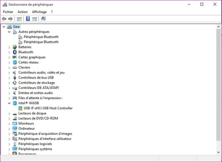

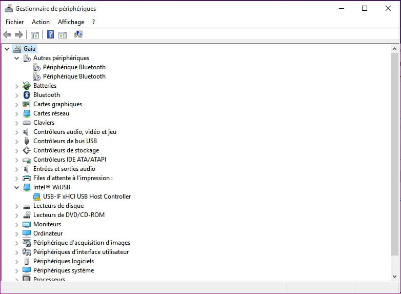

Deuxième soucis, j'ai un conflit entre usb-if et hci, je ne sais pas comment le résoudre, je ne sais pas quels problème ça engendre, j'espère ne pas avoir de soucis futur avec des périphériques type palette graphique)
Voici la capture d'écran du gestionnaire de périphérique

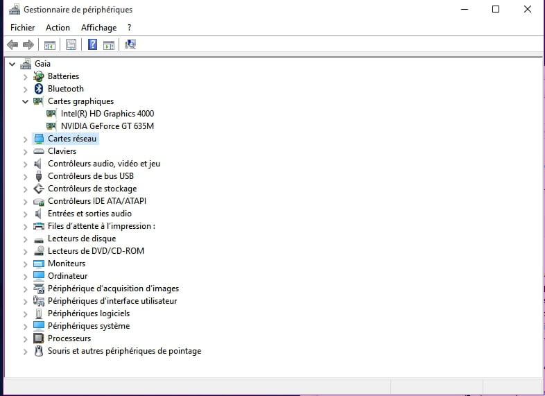

    Pouvez vous me dire ce que vous avez dans la rubrique :
    Carte graphique --->
  4. Zyo34 Messages postés 24 Statut Membre

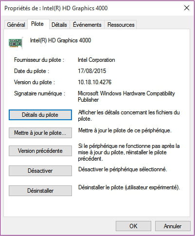

    Alors je vous mets la capture lorsque je vais sur la carte Intel
    c'est ce que vous vouliez?
    1. cddede Messages postés 3255 Date d'inscription   Statut Contributeur Dernière intervention   1 070
      Oui,
      Installer la dernière version d'Intel Graphics 4000 : ICI
      Ensuite la dernière version de la carte WIFI : ICI
      Et essayez a nouveau Intel WiDi apres, bien sur si l'ordinateur vous demande de redémarrer ne le négliger pas et faite le.
      Cdlt

  8. kaneagle Messages postés 86285 Date d'inscription   Statut Modérateur Dernière intervention   14 682
    Tu as quoi dans --> autres périphériques ?

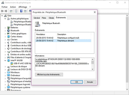

    1. Zyo34 Messages postés 24 Statut Membre
      Ah desolée je n'avais pas vu le mes hier soir!!! Je te mets une capture de suite!!!
    2. cddede Messages postés 3255 Date d'inscription   Statut Contributeur Dernière intervention   1 070
      kaneagle ---> je confirme moi non plus j'ai recu aucun email de ta réponse, y des bugs de suivis de réponse je pense.
    3. Zyo34 Messages postés 24 Statut Membre
      Et oui effectivement!!! je l'ai vu ce matin!
  9. Zyo34 Messages postés 24 Statut Membre
    Effectivement j'ai encore un point d'intérrogation sur le periph' bluetooth....
  10. Zyo34 Messages postés 24 Statut Membre
    Je ne sais pas si c'est ça mais j'avais tenté de connecter un iphone en bluetooth et ça n'avait pas marché c'est peut être ça.....
  11. Zyo34 Messages postés 24 Statut Membre
    Voilà la capture

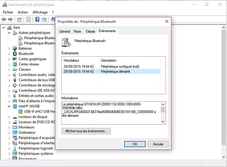

  12. kaneagle Messages postés 86285 Date d'inscription   Statut Modérateur Dernière intervention   14 682
    Donne le no. d'identifiant de matériel du bluetooth
    Pour trouver le no. d'identifiant, regarde --> ici
    Fais clic droit sur le périphérique problématique
    Propriétés
    Onglet détails
    Sélectionne le no. d'identifiant de matériel.
    C'est un no. qui doit ressembler à ceci comme exemple:
    --> PCI\VEN_1969&DEV_1026&SUBSYS.......
      Voici le numéro d'identification du periphérique bluetooth
      BTHENUM\{00001132-0000-1000-8000-00805f9b34fb}_LOCALMFG&0002
      BTHENUM\{00000000-deca-fade-deca-deafdecacafe}_LOCALMFG&0002
      Mais je ne sais pas du tout à quoi ça corresponds!
      Pour le conflit usb-if x hci usb mais c'est pareil je ne sais pas du tout qu'est-ce que ça peut générer comme soucis....
      root\usbpalbus
  13. kaneagle Messages postés 86285 Date d'inscription   Statut Modérateur Dernière intervention   14 682
    Essaie ce pilote --> Atheros
  14. kaneagle Messages postés 86285 Date d'inscription   Statut Modérateur Dernière intervention   14 682
    Pour l'USB, essaie celui-ci --> Intel
      je suis en train de charger le pilote usb, je vais le tester!
      pour le périphérique bluetooth je me demande si ça n'est pas un téléphone que j'avais branché les dates correspondent... je comprends pas pourquoi ça apparait toujours mais je ne crois pas que ça cause un bug...
    2. Zyo34 Messages postés 24 Statut Membre
      Alors en fait le pilote Intel ne marche pas sur mon PC.... :(
      Je crois que ce soucis ne sera pas réglé pour le moment il ne doit pas y avoir de pilote à jour qui passent sur mon pc j'en ai essayé pas mal qui ne passent pas..... :(
      Mais les principaux soucis ont été réglés mon wifi remarche nickel et certains pilotes ont été mis à jour, c'est déjà très bien....
      Merci en tout cas pour ton aide!!!
      Ah par contre autant pour moi, le pilote Atheros a marché parfaitement je n'ai plus rien qui s'affiche au niveau des périphériques bluetooth!!!
      Merci beaucoup pour les liens et les conseils!!
      Encore le même problème pour usb-if x hci usb ?
    5. Zyo34 Messages postés 24 Statut Membre
      Plus de soucis niveau bluetooth... c'était effectivement un téléphone!! Par contre oui toujours le soucis usb-if.... les widi intel ne passent pas...
  15. kaneagle Messages postés 86285 Date d'inscription   Statut Modérateur Dernière intervention   14 682
    Donne le no. d'identifiant de matériel.
      le numero d'identification pour le usb-if
      root\usbpalbus
  16. kaneagle Messages postés 86285 Date d'inscription   Statut Modérateur Dernière intervention   14 682
    Désinstalle-le
    Redémarre le pc.
    Vérifie de nouveau si c'est bien le même no. d'identifiant.
  17. kaneagle Messages postés 86285 Date d'inscription   Statut Modérateur Dernière intervention   14 682
    Si oui, essaie ce pilote --> Intel
    L'être humain est à son mieux quand les choses sont au pire
      Bonjour!!! Désolée pour la rép tardive!! Je teste ça de suite!!
  18. Zyo34 Messages postés 24 Statut Membre
    euh je me demande si j'ai pas fait une bêtise je n'ai même plus intel wiusb!!

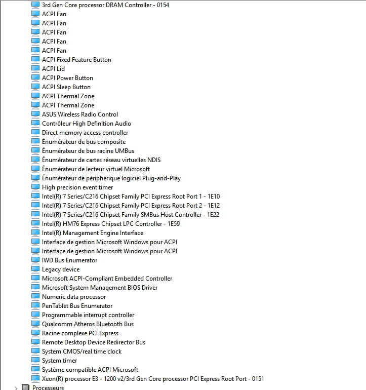

  19. kaneagle Messages postés 86285 Date d'inscription   Statut Modérateur Dernière intervention   14 682
    Regarde s'il est présent dans périphériques système.
  20. Zyo34 Messages postés 24 Statut Membre
    Alors j'envoie une capture des périphériques système
    Pourtant j'ai tout qui fonctionne....
  21. kaneagle Messages postés 86285 Date d'inscription   Statut Modérateur Dernière intervention   14 682
    Plus d'alerte, donc tout est correct.
    Tu peux mettre le sujet résolu.
