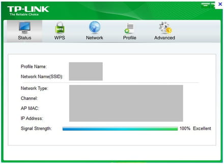

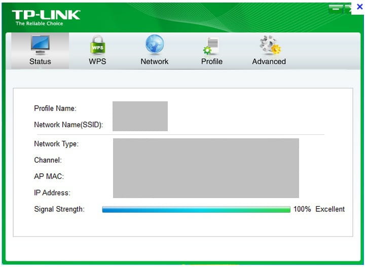

    Votre signal doit être faible pour avoir autant de déconnections. Vous avez pourtant une bonne clé Wi-Fi aux normes N.
    J'ai abandonné le Wi-Fi depuis presque un an au profit du CPL. C'est plus stable, plus fiable, simple à installer. Jamais de problème.
    En temps normal votre signal est comment: bon, moyen, faible ?
    1. BeIIamy Messages postés 14 Statut Membre
      en temps normal la connexion est parfaite (96 % en gros) et ce qui m'intrigue aussi c'est que j'ai un ping tout a fait correct de l'ordre de 70 ms !! juste par curiosité le CPL what is it ? :)
      juste qd ça me deco j'ai une chute de signal avant mais parfois non je suis à 96 % et le moment après je suis déconnecté :(
      edit : je viens de m'apercevoir que même avec une signal à 80 90 % j'ai du mal à surfer sur le net !! le problème vient donc vraiment de mon ordi mais de quoi ? :(
