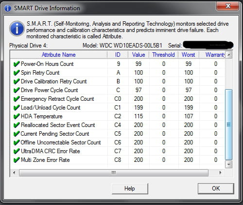

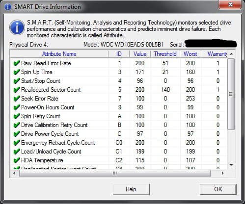

Voici deux captures d'écran du tableau des valeurs S.M.A.R.T après le test étentdu.
Je ne sais pas ce que ça signifie.
Il y a-t-il des erreurs graves et est-ce utile de lancer un formatage radical par la fonction "Write zeros"?
