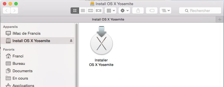

Une clé d'installation USB correcte se présente sous cette forme:
Le démarrage du Mac depuis cette clé se fait en appuyant sur alt avant de démarrer le Mac et en gardant cette touche enfoncée pendant tout la phase de démarrage.
NB : Avant d'installer OS X, il faudra passer par Utilitaire de disque disponible depuis la clé USB dans la barre des menus, pour refaire la partition du disque en schéma GUID + Mac OS étendu, car probablement la tentative d'installation de Windows a du mettre le disque en MBR + NTFS.
