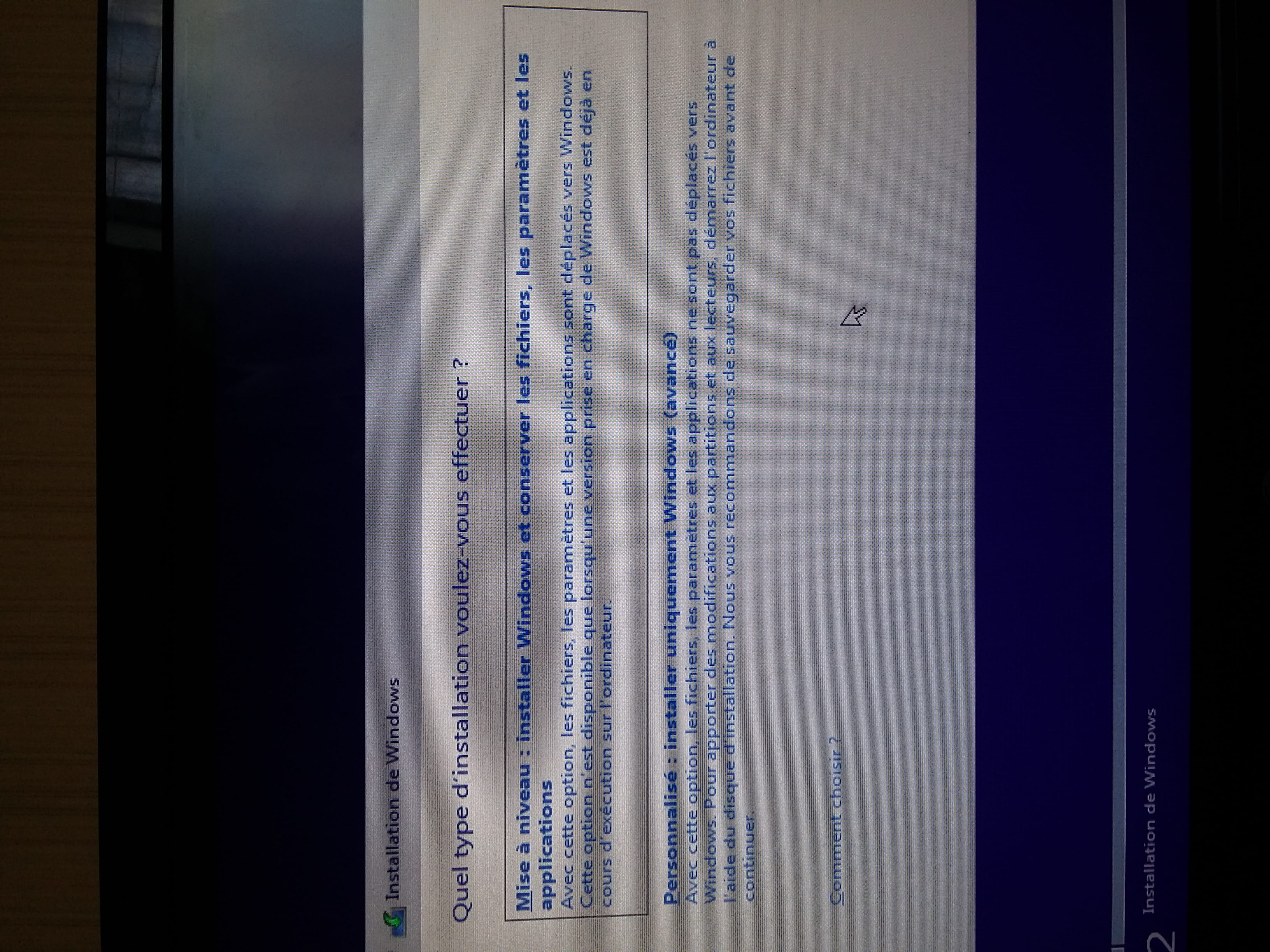

Si vous voyez la photo. Je ne sais pas quoi dire de plus...
Merci de votre aide...

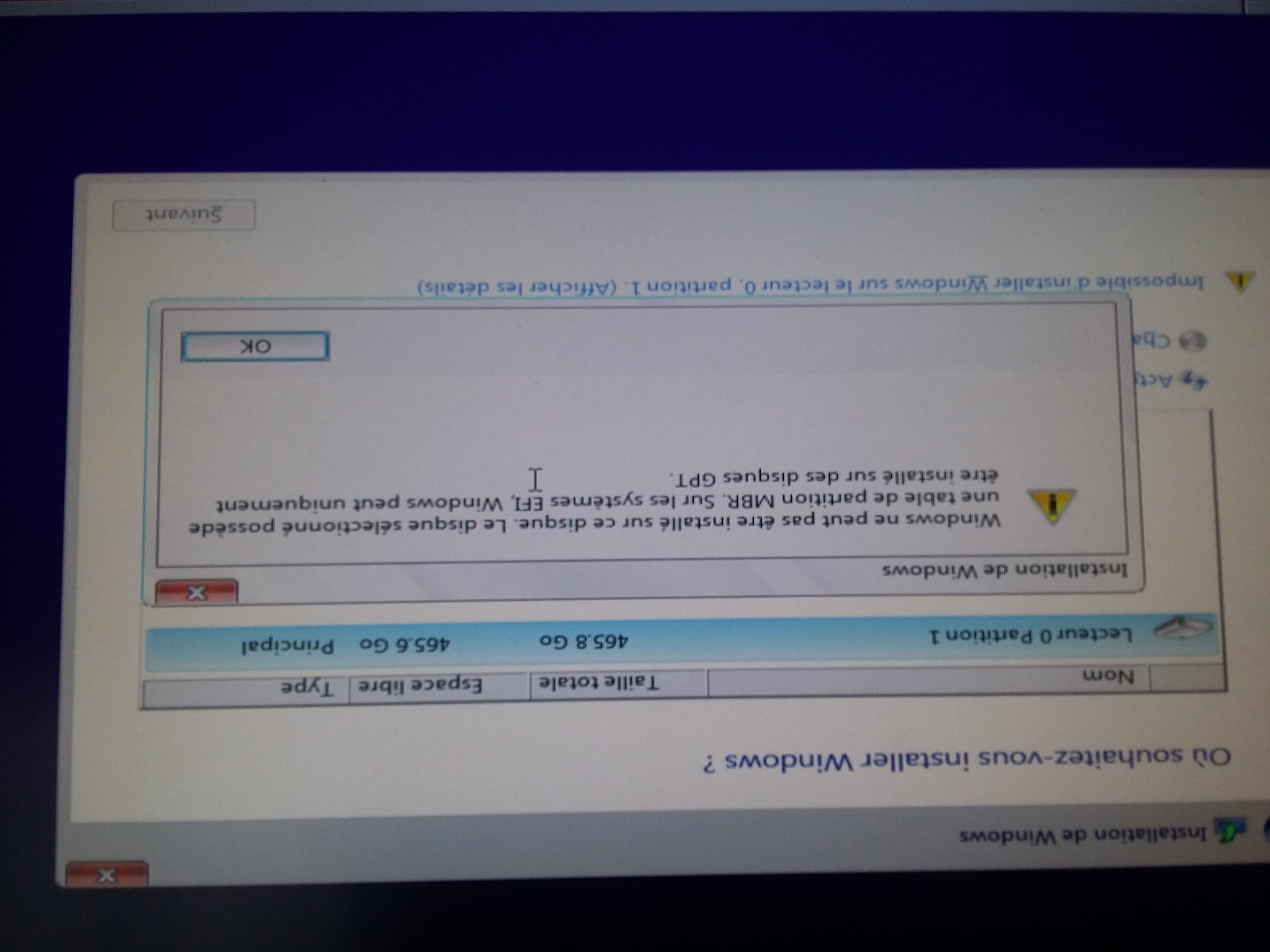

    Salut
    tu redémarre sur le DVD,choisis réparer,invite de commande et tu fais ça
    https://docs.microsoft.com/en-us/previous-versions/windows/it-pro/windows-server-2003/cc738416(v=ws.10)?redirectedfrom=MSDN#BKMK_CMD
    ensuite tu relance l'installation

    2. Je ne comprend pas je fais tout et les commandes me disent que je sélectionne aucun disque
      Je prend des photos et te montre au cas ou que tu connaisse^^

    J'ai l'impression qu'il y a une erreur dans la procédure ..
    Dans diskpart , faites
    list disk
    select disk 0 (je suppose que c'est le disque 0 )
    clean (ca nettoie et supprime tout )
    convert gpt
    exit

      Merci, je prennais des phots pour pour tontonseb savoir si je me trompais pas xD
      Après sa je peux redémarrer?
    3. Je viens de redémarrer, j'ai donc 2disque dur Et sa marque
      Lecteur 1 non alloué

      capture a l'endroit stp??
      2 disques avec ta clé USB,c'est ça?
      installe sur le disque dur,Windows va formater tout seul si mes souvenirs sont bon?

  3. bonjour tout de même !
    si tu lis bien le message, tout est indiqué !
    il va falloir que tu supprimes toute tables / partitions et reformates le pc en UEFI / GPT, puis installer W10 !

  4. A l installation
    Je clic que installer maintenant
    Clé produit
    Et la j'ai
    1. Abusé pourtant j'ai le portable droit
  5. bonjour,
    clique sur personnalisé, puis supprime toutes les partitions sur le disque dont tu veux installer W10, puis reformate le depuis ce même utilitaire et l'installation va se poursuivre nikel :-)
