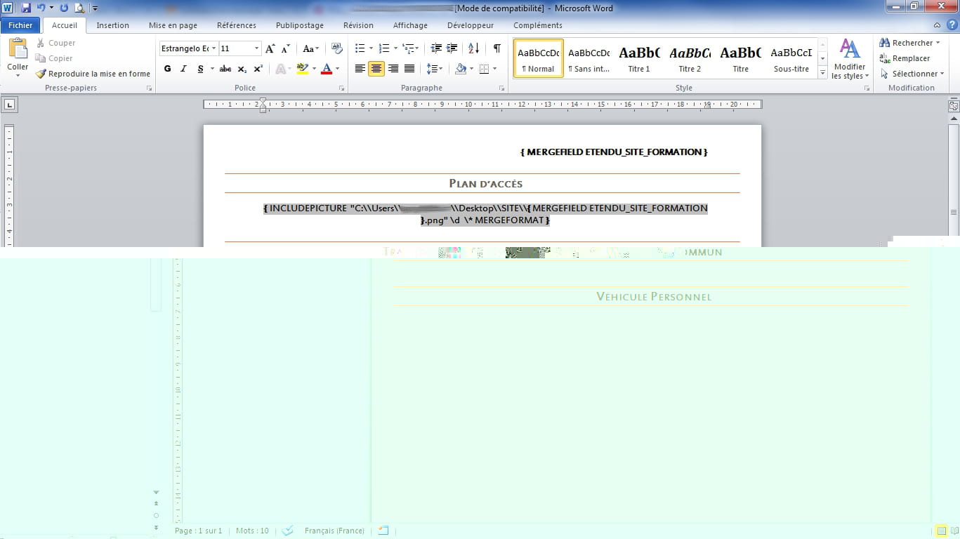

Je souhaite intégrer une image en fonction d'une donnée qui est issue d'un publipostage. Jusqu'ici vous me direz que le problème est simple à résoudre.
Exemple :
Champ ROUEN issue de mon publipostage donc { INCLUDEPICTURE "C:\\Users\\travail\\Desktop\\SITE\\ROUEN.png" \d \* MERGEFORMAT }
A savoir donc que mon image à bien le même nom que mon champ et que je respecte bien cela pour tout les autres.
Nouveau exemple :
Champ PARIS issue de mon publipostage donc { INCLUDEPICTURE "C:\\Users\\travail\\Desktop\\SITE\\PARIS.png" \d \* MERGEFORMAT }
La preuve que tout semble correct mais que rien ne fonctionne.
Je travail sous Word 2010 avec un document enregistré en Word 97/2003
Ne sachant quoi faire pour résoudre le problème qui je vous l'accorde depuis le temps m'énerve grandement et je suis pas loin de baisser les bras.
Pourriez-vous donc m'aider dans mon périple qui dur depuis quelques temps maintenant.
Je vous joint également ce que cela donne sous Word :
Bien à vous,
cgmotteville

  2. cgmotteville Messages postés 18 Statut Membre
    Bonjour M@rina,
    Merci déjà pour ta réponse.
    J'effectue le publipostage en même temps que l'insertion de l'image.
    L'image jointe te montre le champ qui se fusionne parfaitement "ETENDU_SITE_FORMATION".
    A savoir que ce champ "ETENDU_SITE_FORMATION" varie en fonction de mon publipostage, jusque là je pense que tu avais compris.
    En fonction de cette fusion je veux aller chercher (INCLUDEPICTURE) l'image de mon site.
    J'espère que je m'exprime mieux sinon n'hésite pas à me redemander ce que tu ne comprends pas dans mes explications.
    PS: j'ai essayé d'aller sur ton lien mais il est obsolète.
    Par avance merci de ton retour sur le sujet.
