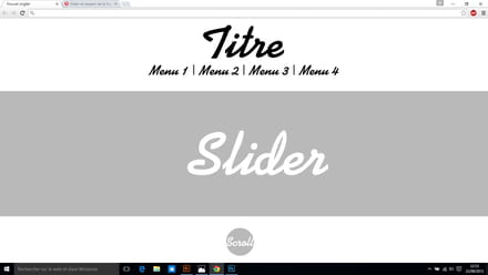

Je me doutais ne pas avoir été clair, désolé.
Comme une image vaut mille mots,j'ai fait un rapide montage pour expliquer.
Je voudrais que ma page d'accueil reste, quelque soit la résolution de l'écran, comme ceci. J'arrive à l'adapter en longueur, mais impossible de l'adapter en hauteur...
Merci, et bonne soirée !
