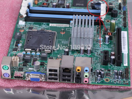

Bonjour , quelqu'un peut il me dire ou se trouve la pile sur la carte mère de mon ACER ASPIRE ax3810. Elle serait à l'origine de mon écran noir et donc à changer mais pour cela il faut d'abord la trouver . Venez moi en aide svp . Merci de votre aide.( photo éventuellement )
    Il serait étonnant que cette pile provoque des écrans noirs.
    A part ca , vous n'avez pas cherché beaucoup , elle doit etre à coté des slots mémoire , et elle est verticale ....
    1. Merci de votre réponse. Est elle soudée car en effet je vois qque chose qui est marqué 16 v mais je n'arrive pas à le décrocher .
    2. Contributeur
      16 V , ce n'est pas ca , c'est plutot un condensateur.
      La pile est plate , une CR 2032 en général , une 3V .
      Elle est enfilée dans un support
    3. @phil2kest elle visible sans rien démonter car je ne vois rien qui ressemble à une pile à proximité des slots mémoire sinon le lecteur de cd à droite des slots . le ventilateur à gauche
    4. Contributeur
      C'est un portable , ou un fixe ?
      Quelle est la référence exacte ?
      ACER ASPIRE ax3810 , ca renvoie vers un fixe .....
  2. Contributeur
    Ca devrait ressembler a ca , entouré en rouge :
    1. effectivement c'est un fixe et gràce à votre photo , j'ai pu vérifier la pile et malheureusement elle est bonne . les 3 v y sont . Je vais chercher une autre solution à mon ordi qui ne démarre plus . Merci encore
