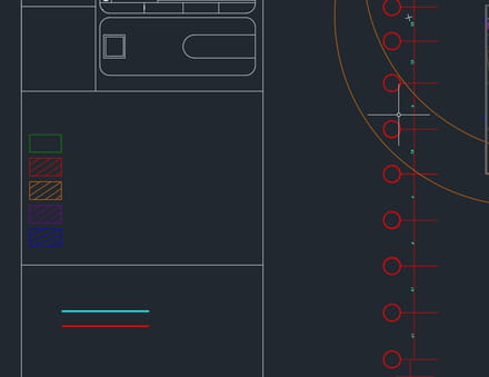

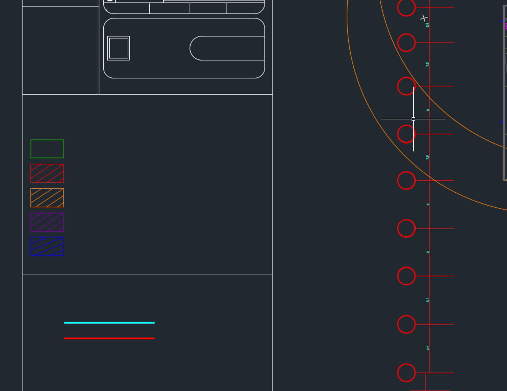

Bonjour tout le monde,
j'ai un probleme d'affichage... certaines info de mon dessin n'apparraissent que lorsque tout est sélectionné...pourtant tous les calques sont actifs.
Quelqu'un pourrait-il m'aider svp.
Par avance merci
  1. Essayez de changer la couleur du fond ou du texte....
    1. Merci contrariness...oui j'ai essayé mais sans resultat...
  2. Salut! Est-ce que ta légende est un Bloc?
    Je doute que ce soit ça mais ce serait bête de passer à côté et de ne pas s'en apercevoir.
    Si c'est effectivement un bloc il se peut que le texte dans le bloc ne soit pas d'une bonne couleur ou dans un calque qui n'est pas approprié.
    1. Merci... je n'y avait pas pensé...mais ce n'est pas ça...en fait après redémarrage l'affichage était correct... Va savoir ?!?
      Merci en tout cas d'avoir répondu
    2. probablement une échelle d'annotation qui traine par là !
      regarde la commande ANNOALLVISIBLE et passe la à 1
      règle tes échelles d'annotation comme souhaité
      en espérant que ce soit ça.
      sinon tampis.
