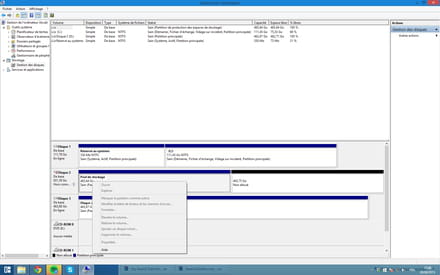

depuis hier je suis confronté à un problème un peu embêtant! je viens d'acheter un HDD seagate 1TO, et je voulais y cloner tout le contenu de mon ancien disque. j'ai tenté la manip avec un truc qui s'appelle renee becca. ça avait l'air de fonctionner sauf que je me suis rendu compte que des raccourcis étaient pétés et que divers choses ne fonctionnaient plus. je me suis donc dis que j'allais le formater pour le remettre à la normale puisque l'ancien fonctionne encore et que tout est dessus! c'est là que je me suis frotté à un problème de taille : le disque est reconnu comme 2 dans l'outil windows. et dessus il y à une partition que je ne peux pas toucher! bien entendu, impossible de formater le disque, ça serait trop simple ^^ (screen joint).

merci d'avance ! (PS, sur le screen j'ai débranché mon ancien disque pour éviter les confusions: sur l'ordi on a donc uniquement un SSD (C:/) et le disque tout neuf (celui sans nom...). la zone qui pose problème est celle des disques 1 et 2... vu que c'est un seul et même disque et qu'il invente 500GO qui sortent de nul part...)

Pour le formatage de la partition, si j'ai bien compris c'est celle qui se nomme Pool de stockage.
Il suffit de faire un clic droit dessus et supprimer la partition.
Si tu as fait un formatage rapide, tu pourras récupérer des données mais si c'est le lent, c'est mort car avec le lent, ça réécrit sur tout le disque dur. -
je vais essayer recuva, pour ce qui est de la partition, les options sont grisées : d'où le problème. cette fois j'ai rebranché mon premier hdd. et l'un des espaces libres disparaît
pour lui laisser place (ça doit venir du clonage foireux du disque). bref j'y comprends pas grand chose. (pour être plus clair, le premier sceen (premier post) a été pris avec ssd et HDD neuf de branché. le second (ce post) a été pris avec SSD HDDneuf et HDD1) j'espère que c'est plus claire.)

voilà, alors en tripatouillant je crois avoir capté le problème (je ne sais pas le résoudre). le HDDneuf aurait séparé en un disque virtuel et un autre correspondant à l'espace restant après clonage. d'où les 500Go de trop que ne peux pas utiliser. ma question est donc : comment je peux faire pour virer ce disque "virtuel" ^^?

PROBLEME réglé!!!!!!
c'était bien ça le problème. le clonage foireux avait créé un pool au sein du HDDneuf d'où la partition inutilisable. j'ai réglé le problème en allant dans le panneau de configuration puis en supprimant le pool :) (au cas où quelqu'un aurait la même chose)! mercio à ceux qui ont répondu!! :D
