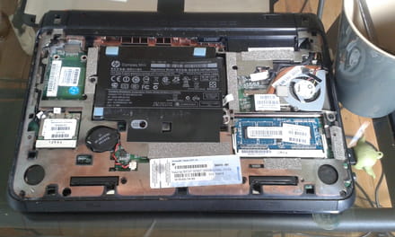

    Elle est connectée grace a la petite fiche blanche. C'est cette fiche que tu débranche. Cette manip réinitialise la carte mère et efface les mots de passe administrateur. Si tu le fait, prépare toi à ré-installer tous les drivers, tu l'as déja fais ?

      Ce n'est pas la batterie que je vois en haut de la photo ? si c'est le cas STOP, il faut bien sûr enlever la batterie et l'alim secteur avant toute manip de ce genre

    3. Eperdu Messages postés 14 Statut Membre 1
      Pas de problème pour ce qui est des drivers ou autre données, je ne tiens a rien sur ce PC c'était celui de ma soeur et je sais comment faire en sorte que tout ce petit monde remarche après :)
      Batterie enlevée, fiche déconnectée, il ne me reste plus qu'a attendre 30min et nous serons fixés.

    Salut,Je l'ai deja ouvert une fois mais tu te contente d'enlever la pile ? Je ne suis pas sur d'avoir fait comme il faut la ou il faut (voir piece
    jointe)

      J'ai cru identifier le truc rond et noir comme étant la pile. Quand tu dis l'enlever c'est a dire ?
  3. Symonadmin Messages postés 175 Statut Membre 62
    Hello, moi quand ça me gonfle pendant des heures, je vire la pile de la carte mère pendant 30 mn, et je ré-installe tout...

      Après un premier essai, suivi d'un deuxième ou je n'ai pas regardé les bonnes choses, je crois avoir lu :"The CMOS is invalid". Je vais commencer a perdre espoir. Comment est il possible que même cela ne marche pas ?
  6. Symonadmin Messages postés 175 Statut Membre 62
    The Cmos c'est la pile, elle ne peut etre invalid que si elle est mal branché ou morte.
    1. Eperdu Messages postés 14 Statut Membre 1
      Il n'y avait pas ecrit exactement cela mais un ecran une premiere fois, pendant laquelle je cherchais ma clé USB de boot --' et une deuxieme fois dans laquelle j'ai appluyé sur Entrer ce qui a fait reboot mon pc, je suis donc en train d'attendre 30 min supplémentaires en esperant cette fois ci etre plus rapide d'esprit.
  7. Symonadmin Messages postés 175 Statut Membre 62
    N'attends pas forcement 30 min, (c'est le temps d'être sûr qu'il n'y a plus de jus dans dans les circuits) en théorie 5 minutes suffisent, tu peux appuyer sur power 2, 3 fois pour vider les condo.
