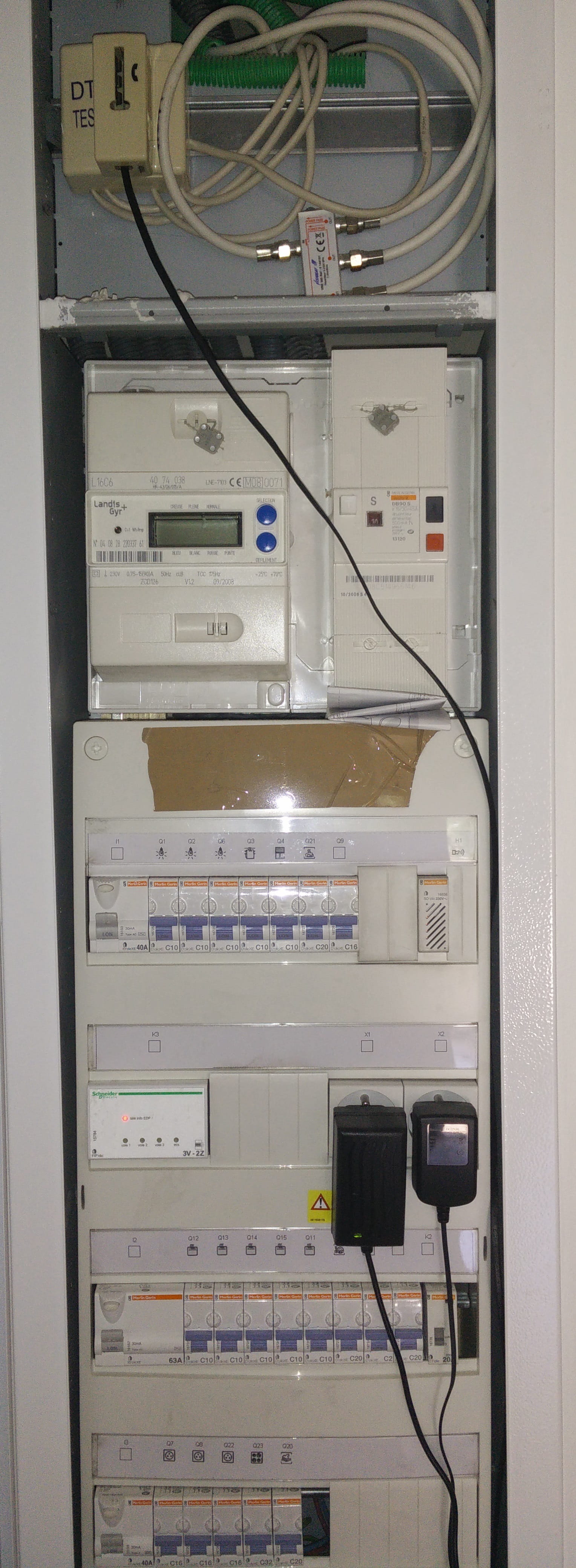

Bonjour, avant de passer par un professionnel je souhaitais poser la question içi.

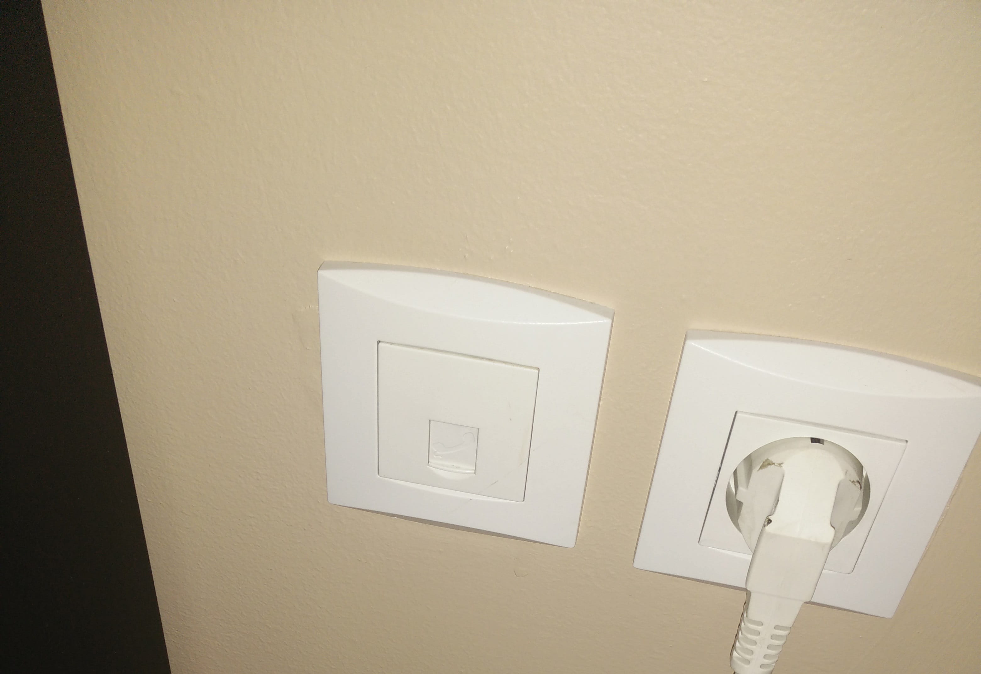

Voila j'habite depuis 1 an dans une nouvelle habitation construite en 2008 et par conséquent les normes actuelles font que j'ai une arrivé RJ45 (ethernet) dans chaque pièce. Le soucis est que je devrais avoir un départ au niveau du tableau électrique. Chose que je n'ai pas ou ne trouve pas... C'est un logement social, il est donc probable que le travail ait été légèrement baclé.. Je vais bientôt passer à la fibre et aimerai profiter d'une connexion maximale. Et comme une photo vaut mille mots...
Si vous avez besoin de renseignement supplémentaire je suis à votre disposition

    Visiblement, ce ne sont pas des RJ45 Ethernet. Mais de simples RJ45 téléphoniques, venant des câbles qui sortent par le bas du boitier DTI.
    Qu'est-ce qui est connecté sur la prise TEST du DTI? C'est idiot, mais ça coupe carrément les prises murales...
    Tu as aussi un répartiteur de trois câbles coaxiaux, qui partent probablement vers trois prises "antenne". Vérifie si ce n'est pas Numéricâble, ou si ils pourraient se brancher en amont... Auquel cas tu pourrais t'abonner chez NC, chez SFR, chez RED, chez Bouygues, ou chez Darty...

      Qu'est ce que tu entends par DTI ?
      Si par DTI tu entends la prise téléphonique sur la première photo c'est le téléphone qui est branché dessus ainsi que le câble reliant la prise à la box.
    2. Mekthoub Messages postés 4136 Statut Contributeur 1 241
      Le DTI, ou Dispositif de Terminaison Intérieure, c'est le boitier téléphonique où est branché ta prise. D'ailleurs retire ta prise, et tu verra tout de suite ce que c'est: C'est marqué en très gros, et on devine les 2 premières lettres sur ta photo. D'ailleurs, c'est con de brancher une prise sur la prise TEST, vu qu'elle est plutôt prévue pour faire des... tests!

    Alors selon toi je devrai brancher mon téléphone et ma box directement sur une prise rj45 (photo 2)? D'accord je comprend ^^
    1. Mekthoub Messages postés 4136 Statut Contributeur 1 241
      Euh... non: Si tu as une box xDSL, tu la branche au plus court du câble téléphonique, dans le DTI. Vu que le débit disponible dépend étroitement de la longueur totale de câble téléphonique, du NRA, jusqu'à l'entrée xDSL de ta box. Tu ne vas pas rajouter bêtement 10 mètres à cette distance...
      Par contre, si tu as une box fibre, quel qu'en soit le type, tu t'en fout totalement. Parce que ce n'est jamais là que tu branches la box fibre. C'est soit sur le coaxial télévision, soit sur un petit boitier fibre (il ne semble pas y en avoir chez toi). Et la distance ne compte pas du tout...

    Bon pour le branchement actuel je ne changerai rien sachant que je vais passer en fibre sous peu le boîtier va être posé par un technicien la semaine prochaine. Merci de tes conseil quand même. Du coup je ne pourrai jamais être branché en câblé (ethernet) dans chaque pièce ?
    1. brupala Messages postés 111178 Date d'inscription   Statut Membre Dernière intervention   14 458
      jamais, si tu ne refais pas l'installation ...
      celle ci ne peut fonctionner que pour une ligne téléphonique, pas en ethernet.
      Si tu as l'intention de refaire le câblage, fais installer ton arrivée optique ftth à ce coffret, sinon, fais là arriver là où tu utiliseras la box.
      Autrement, il te faudrait ajouter un switch à ce coffret pour diffuser le réseau de ta box qui serait ailleurs.
