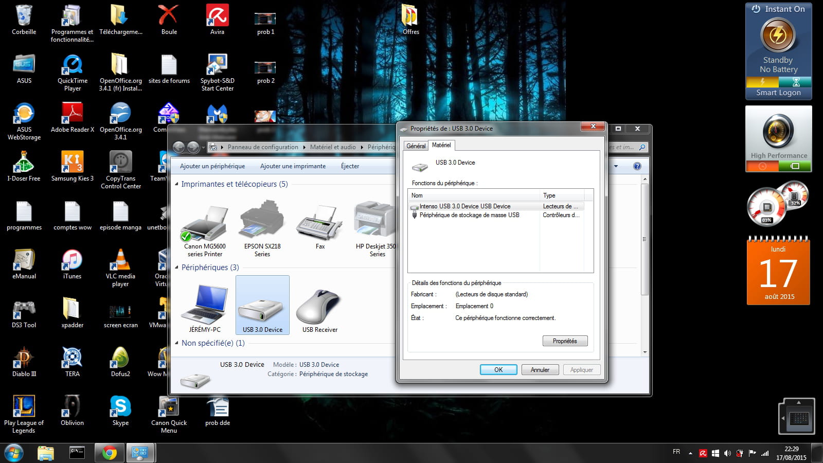

2) Il est reconnu (bip sonore du pc) apparaît dans les périphérique et imprimante sous le nom "device 3.0" (donc pas son vrai nom: Intenso) mais n'apparaît pas dans le poste de travail
3) Il est reconnu ( bip sonore du pc) apparaît dans périphérique et imprimante sous le nom de "device 3.0" ET apparaît dans le poste de travail sous le nom de "Disque de lecture: I" avec aucune description et dans propriété aucune information ni sur la mémoire ni sur le contenu.

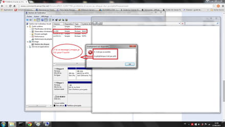

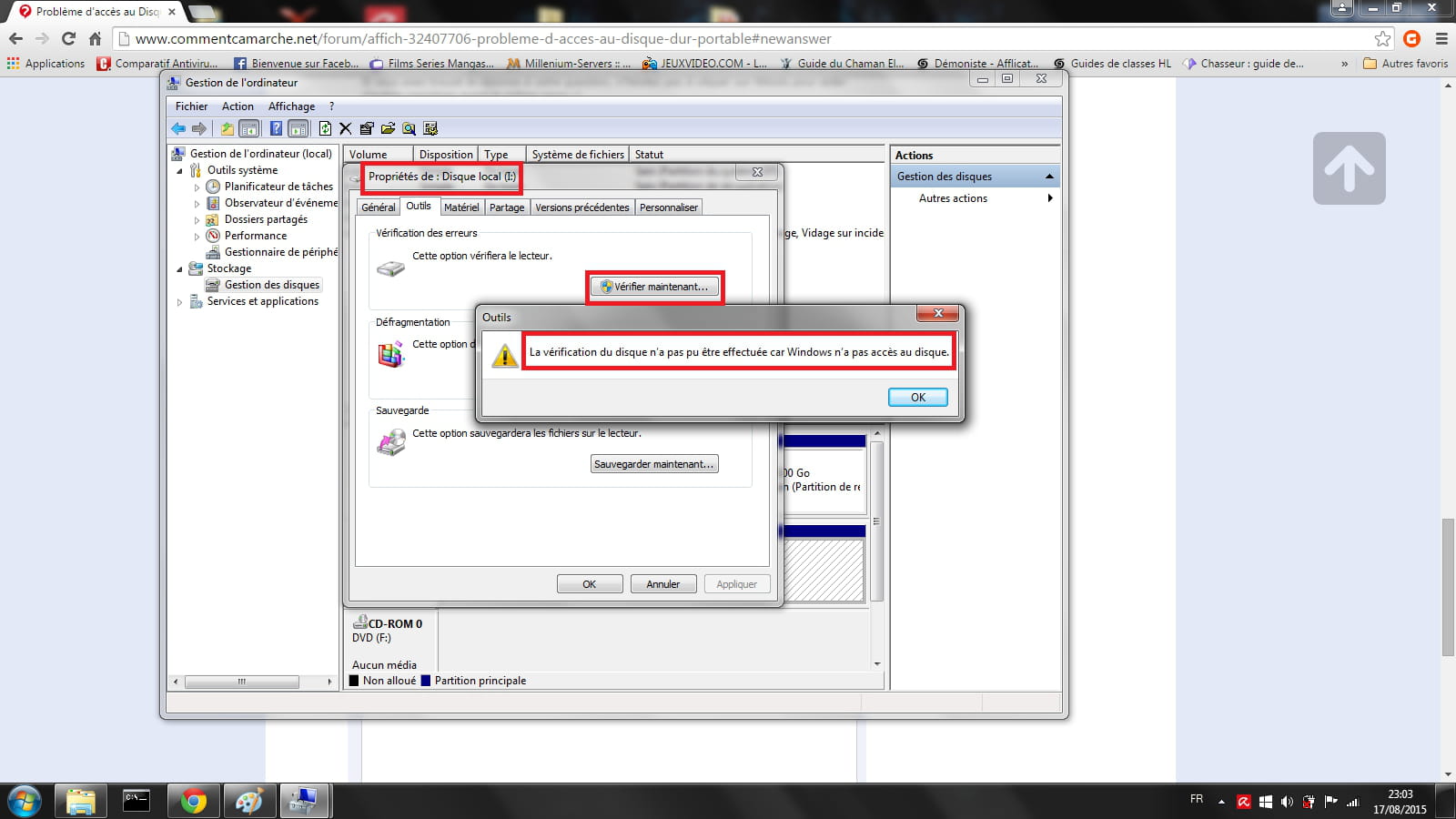

2) Ouvrir Windows clic droit sur "Ordinateur" > "Gérer" > "Gestion des disques" mais là rien n'apparaît à part mes disques locaux sauf dans le cas (3) ci-dessus ou "disque local I" apparaît en me demandant "Initialisé le disque" mais lorsque je clic sur OK il me dise que le disque est occupé ou inaccessible (je sais plus vraiment) ou il demande un formatage mais ça c'est pas envisageable.
J'ai cependant remarqué un message dans backtrack qui disait que le périphérique éprouvais peut-être des problèmes suite à une mauvaise éjection et le reste j'ai pas tout compris c'était en anglais. Ainsi que dans le cas (2) Cité en premier lorsqu'il n'est reconnu que dans Périphérique et imprimante, dans pilote > détail du pilote > j'ai remarqué des message avec écris des truc du gens "Périphérique de mass USB etc" je ne sais plus vraiment ou je l'ai vu ni ce qui était écrit exactement

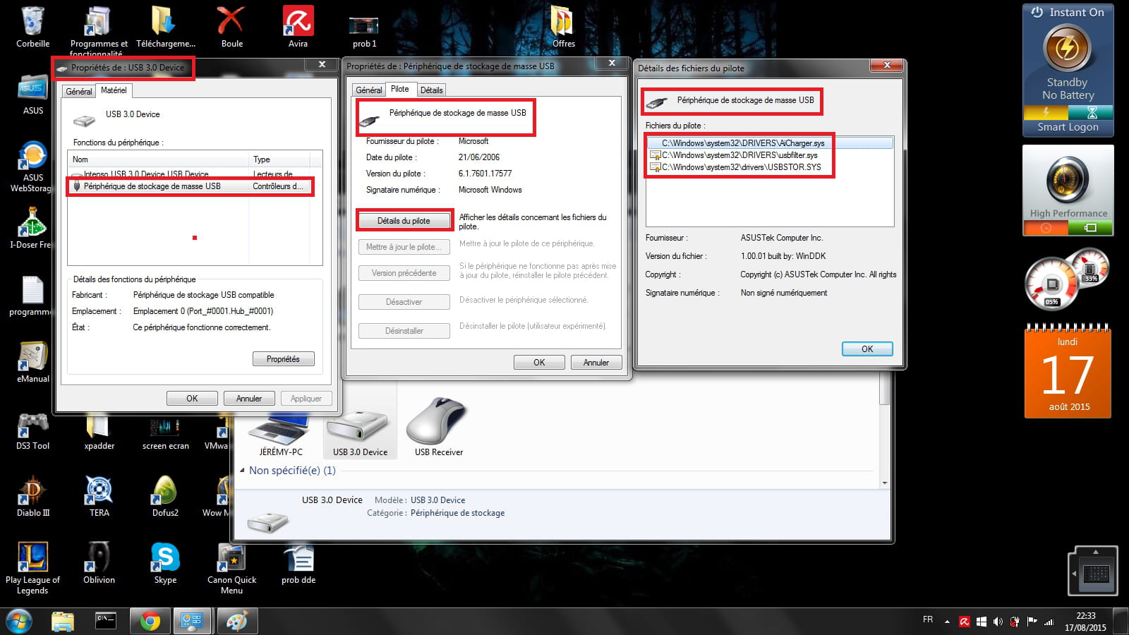

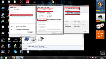

- Est-il possible qu'après les multiples tentative de connections du DD j'aurais perturbé les pilotes ? Je montrerais bien des Screenshots de ce qu'il me semble anormal dans les description du pilote mais je ne sais pas ou linker une image en réponse.

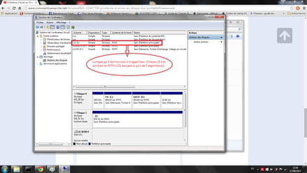

Salut Ghost-knight, et grand merci pour tout le contenu visuel que tu as pris le temps de créer et de poster ici :) Tout cela aide beaucoup et rend la situation que tu rencontres bien claire.
Suivant la Gestion des disques le DD est passé en RAW, ceci étant une conséquence logique venue suite à l'éjection forcée du DD.
RAW signifie que les données dessus restent illisible pour Windows ... et c'est la galère pour récupérer les contenus gardés dessus. Néanmoins j'aimerais te faire parvenir l'URL vers un topic où une solution semble être trouvée : https://forums.commentcamarche.net/forum/affich-16244777-disque-dur-externe-raw-une-solution N'empêche pas d'y jeter un coup d'eil ;)

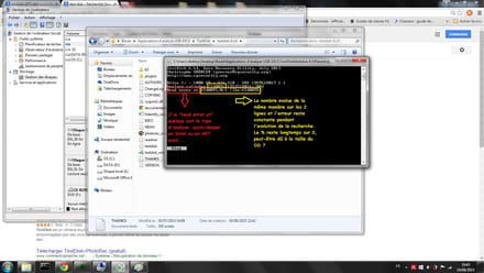

Je suis entrain de procéder à Testdisk, lors de la reconnaissance, il me propose de choisir une configuration et j'ai autre chose que Intel, Testdisk me met une note en vers en bas en me disant que "GPT quelque chose" a été détecté donc j'ai choisis celui là dans la sélection, ça aura une influence sur le travail ?
Question un peu stupide vu que j'ai déjà accepté cette configuration mais au moins ça me rassure de demander -
Zut, lorsque j'ai eu le choix de sélectionner un Disque après "create a log" j'ai choisis le seul proposé "ST1000LM .... Sata disk" en pensant que c'était mon DDExt mais c'était mon disque dur interne qui lui aussi fait 1T .. Donc apparemment TestDisk ne reconnais pas mon DDExt vu qu'il n'est pas dans la liste
En fait non Je sais plus je suis perdu .. j'ai bien 1TB de mémoire interne mais réparti en (c:) de 500Gb et (D:) de 500Gb aussi.. Donc ST1000LM qui n'est qu'une seul partition de 1000 Gb ça ne peut être que ça pourtant le truc bizarre c'est que même quand je connecte pas le DDExt il m'affiche "ST1000LM" dans la sélection de TestDisk
Pardon du triple poste j'ai un peu paniqué mais maintenant je sais que le ST1000Lm regroupe en fait mes deux partition (c:)/(d:) et que donc c'était mon DDExt qui n'était pas reconnu par Testdisk.
Je profite d'un moment de bonne volonté de mon DD qui veut bien être reconnu "en Raw" pour éxécuter Testdisk malheureusement ça ne se passe pas comme prévu, qu'en penses-tu ?
