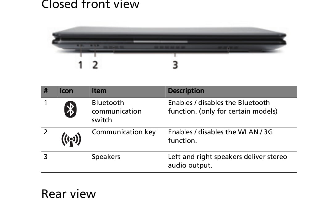

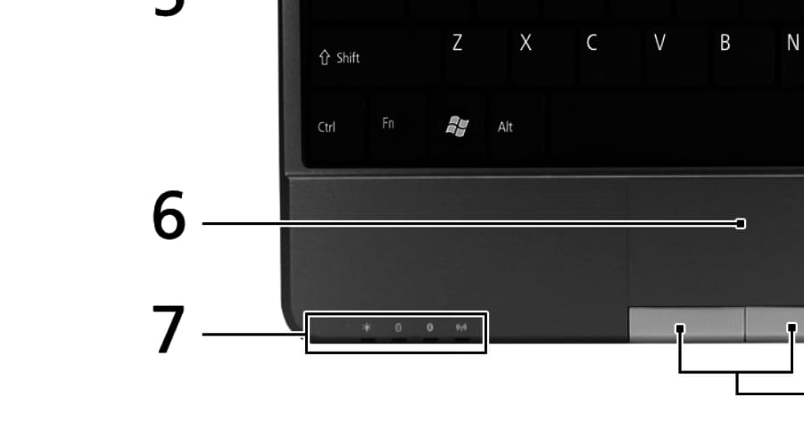

  4. brupala Messages postés 111202 Date d'inscription   Statut Membre Dernière intervention   14 472
    bien,
    extrait de : http://rudn2-free.nodevice.com/30ecf1ef9310949a02cc3cd1f77cf7fc
    le bouton:
    et le voyant:
    1. Utilisateur anonyme
      la lumière est orange

      Donc,
      allumé, éteint c'est pareil ?
      pas de réseaux détectés ?
      tu vois quoi dans le gestionnaire de périphériques au niveau des cartes réseau ?
    3. Utilisateur anonyme
      quand j'éteins avec les touches du clavier, la lumière s'éteint aussi.
      Non aucun réseau détecté.
