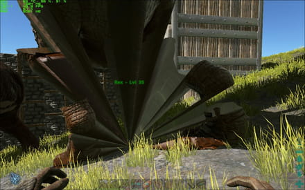

me revoilà avec des screen où j'ai pu ré observé quelque bug. Après j'en ai moins que auparavant peut être en lien avec deux mise a jour du jeu. La première photo est un bug seulement sur le t-rex tous les autre dino ne sont pas bugé et l'autre arrivé en fin d'après midi sur le cul d'un dino que selon un angle
