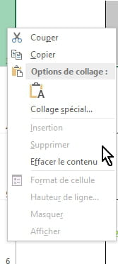

MAIS: J'ai un bouton d'insertion de ligne. Depuis l'ajout du code ci-dessus, je ne peux plus supprimer les lignes insérées.
Pourquoi ?

        Le seul petit soucis est que depuis l'ajout de cette macro,si j'insère par erreur une ligne à l'aide du bouton "Insérer Ligne" que j'ai créé, je ne peux plus la supprimer, (commande grisée). Je suis obligé d'ouvrir "Révision" et d'ôter la protection de ma feuille, et là, je peux de nouveau supprimer les lignes insérées par erreur.
        Voilà. J'espère que mon explication est claire. Ce n'est rien de bien gênant, plutôt de la curiosité.

            Erreur, j'avais mis pour ajouter les lignes au lieu de supprimer. C'est :
            Sub protege()
                Worksheets("Feuil1").Protect "MotDePasse", DrawingObjects:=True, Contents:=True, Scenarios:=True, _
                                             AllowDeletingRows:=True, UserInterfaceOnly:=True
            End Sub
            Mais il ne faut pas de cellule verrouillée sur la ligne.
            Si tu en as il faut demander à l'utilisateur quelles lignes supprimer. Par exemple sur le clic-droit, à mettre dans le module Feuil :
            Private Sub Worksheet_BeforeRightClick(ByVal Target As Range, Cancel As Boolean)
                If Target.Columns.Count = Columns.Count Then
                    If MsgBox("Supprimer les lignes " & Target.Address, vbYesNo + vbQuestion) = vbYes Then
                        Cancel = True
                        Target.Locked = False
                        Target.EntireRow.Delete
                    End If
                End If
            End Sub
            Il sélectionne ses lignes fait un clic-droit sur la sélection.
            Au passage tu peux contrôler les lignes pour voir s'il a le droit de les supprimer.
