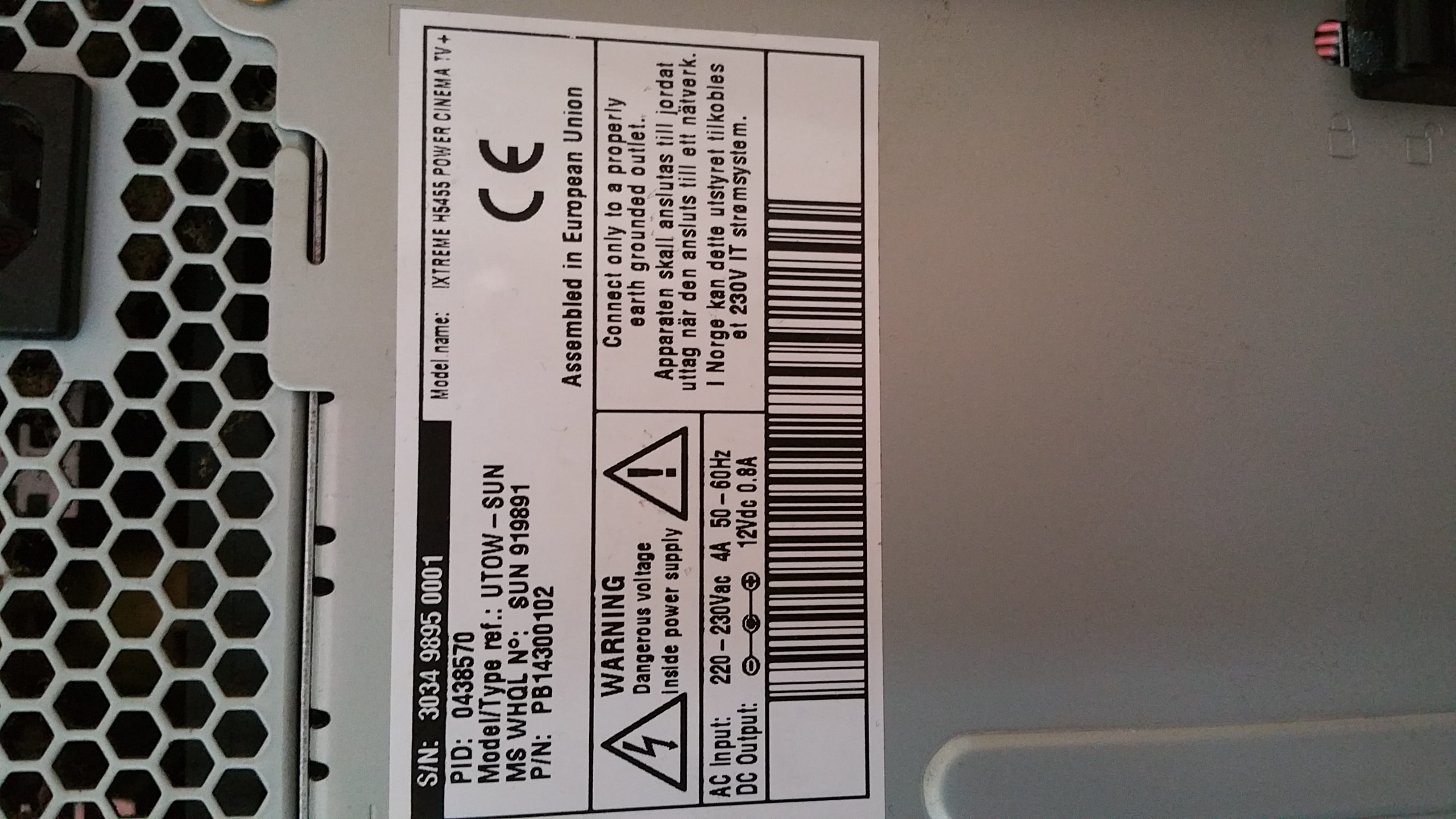

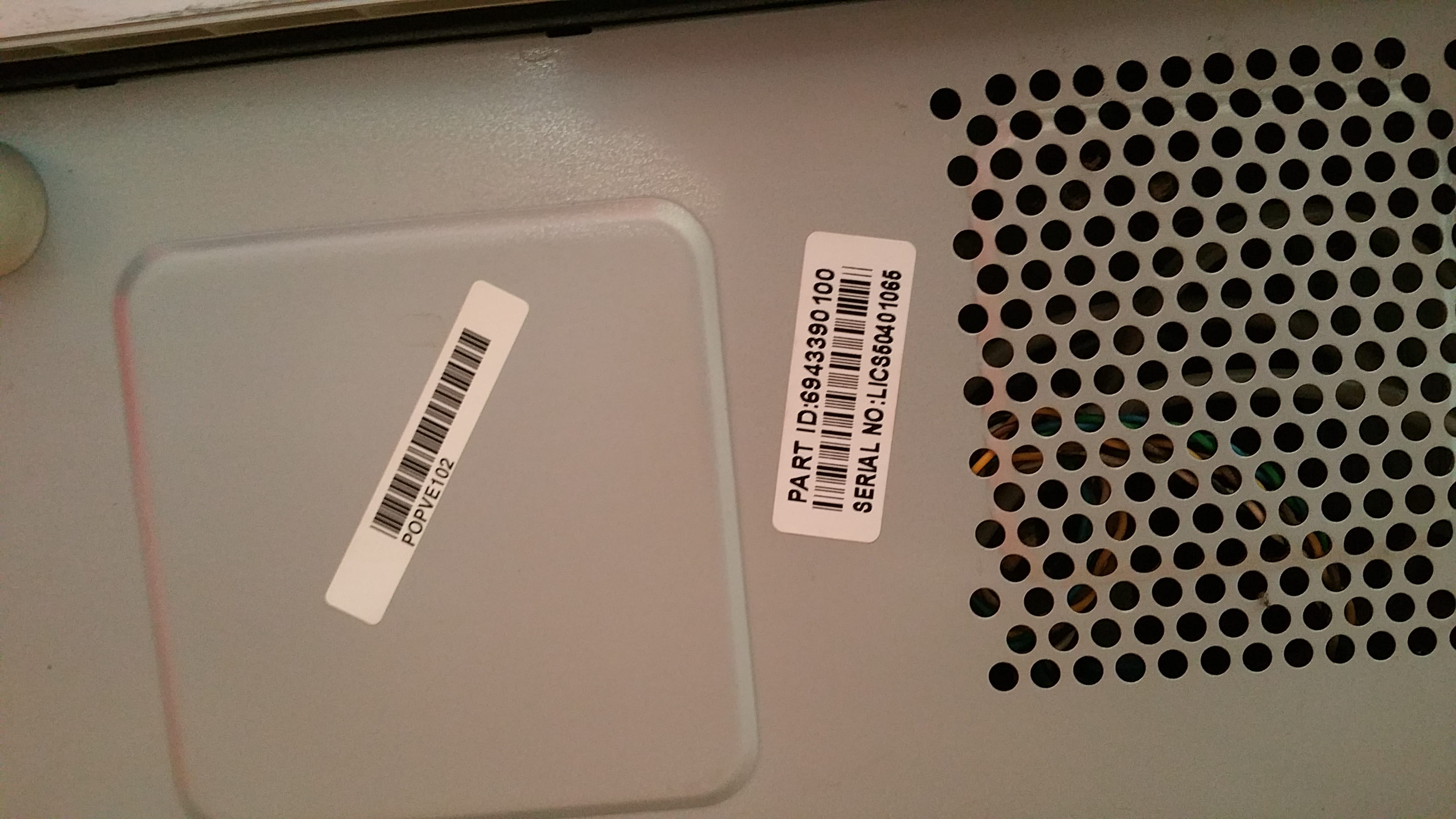

Pour le modèle du PC, regarde sur la tour, si tu as quelque chose dans le genre de
IMédia suivi de lettres et chiffres, ou un autre nom?
alex05000 Messages postés 168 Statut Membre
voici les dernières chose d'inscrite sur la macine :

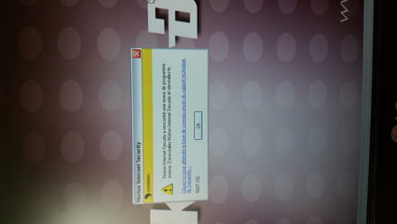

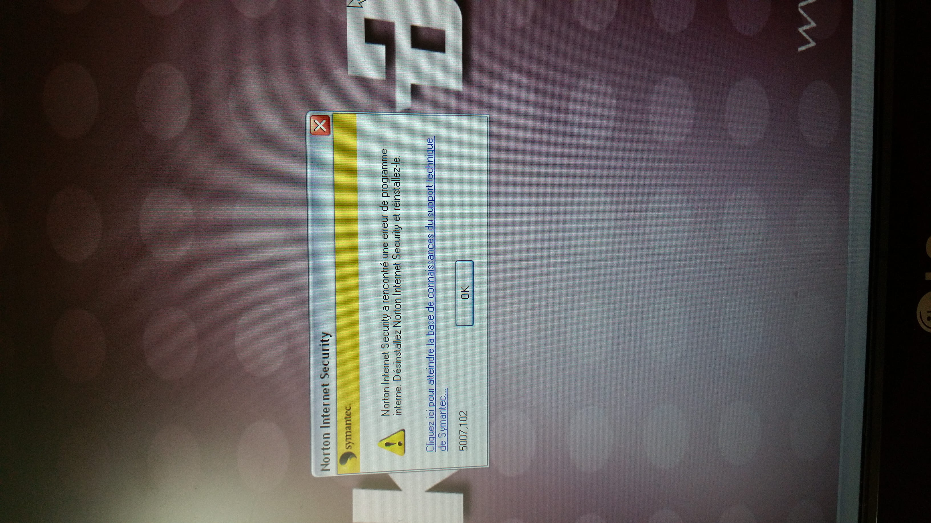

et la ma carte réseau est détécté :) mais voici le message de nortone que j ' ai :
on dirait qu'in n'a pas totalement supprimé norton non ?

Il me semblait bien que Norton était la cause du problème de la carte réseau.
Démarre en Mode sans échecs et tu refais l'outil de désinstallation de Norton.

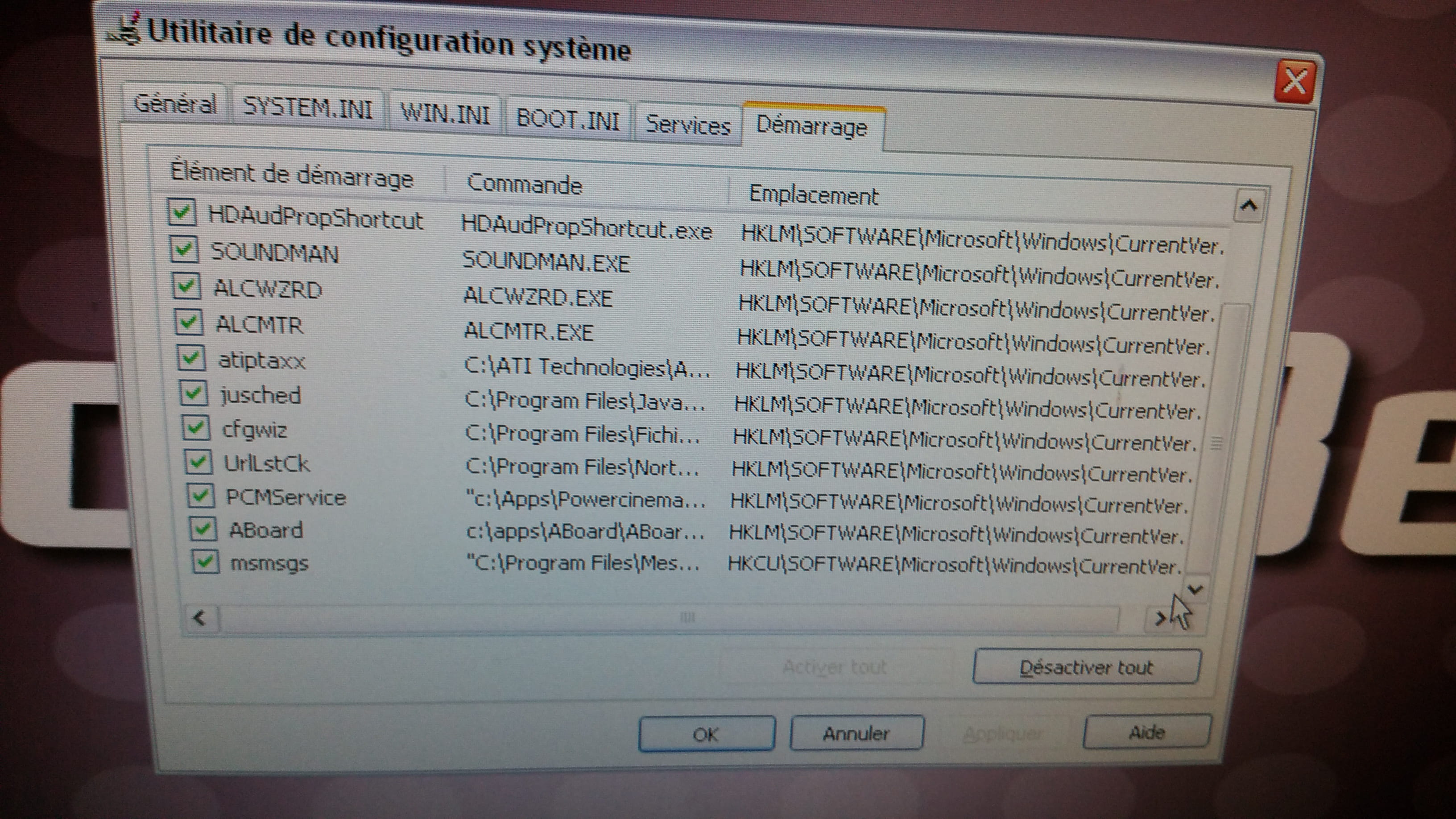

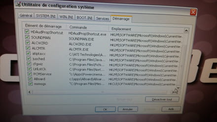

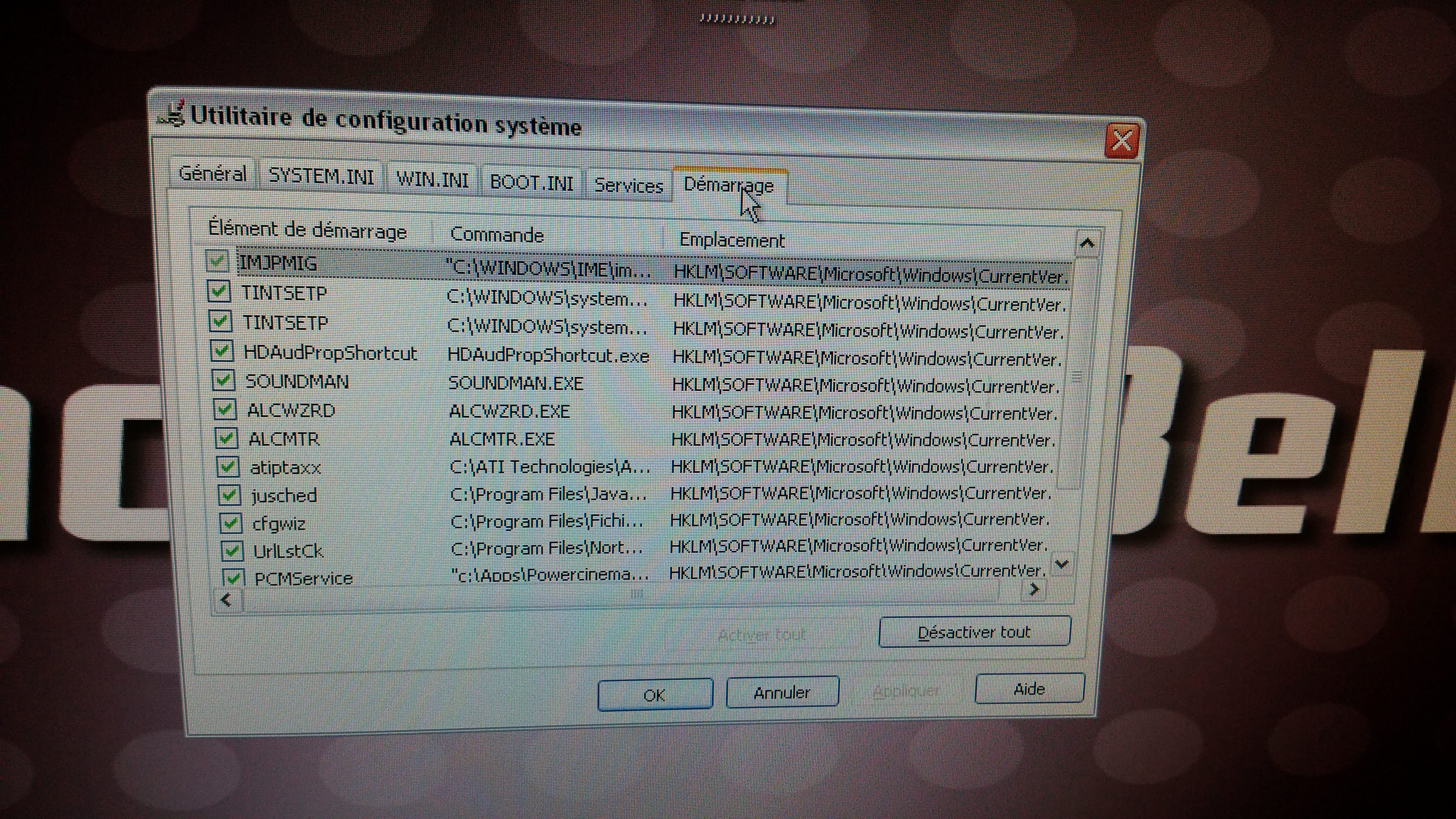

et ca
Utilisateur anonyme
Décoche la ligne " UrILstCk, clic sur Appliquer et OK, ça va te demander de redémarrer.
Au redémarrage, tu auras une fenêtre pour te dire que tu es en mode sélectif, tu réponds oui, pour continuer dans ce mode.
Normalement, ton message pour Norton devrait avoir disparu.

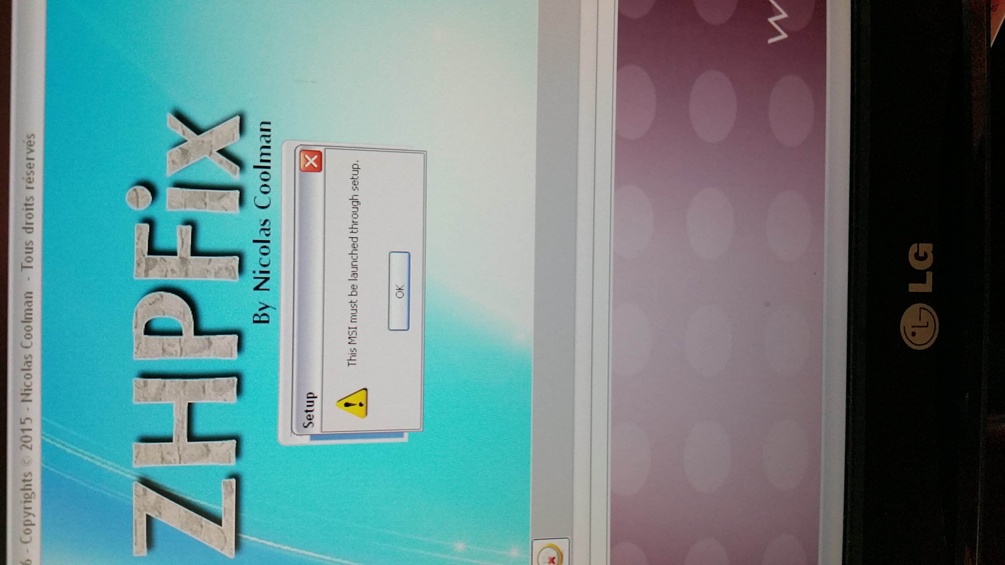

il y avait un icone jaune à coté de la carte réseau voila pourquoi j'ai dl un pilote
le log me met cette erreur
Utilisateur anonyme

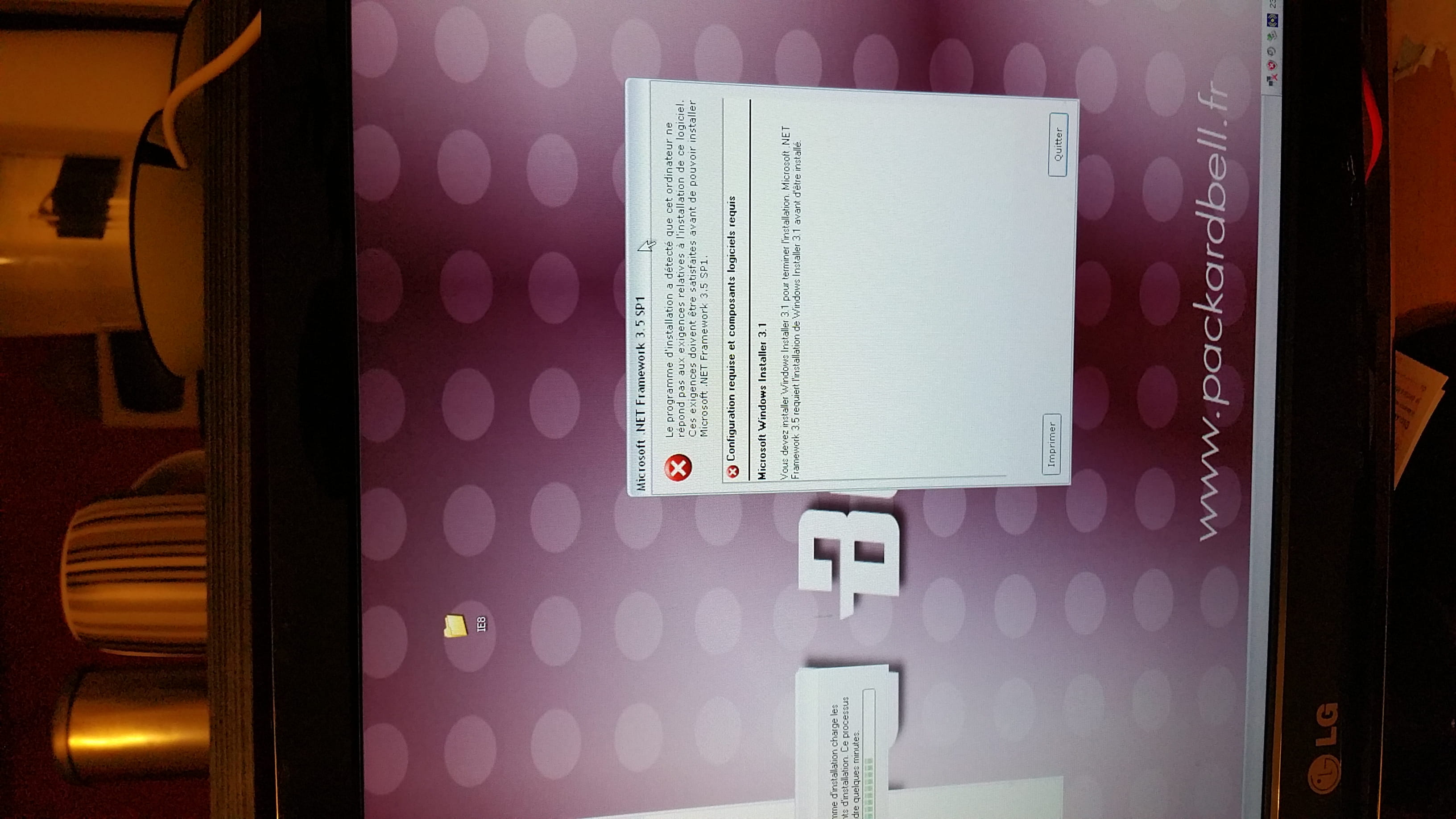

voici ce que 'obtient a l'instalation de framework 3.5 !!
Utilisateur anonyme
RE
Essaye d'installer Windows Installer 4.5:
http://www.microsoft.com/fr-fr/download/confirmation.aspx?id=8483
S'il s'installe, tu peut continuer le reste.

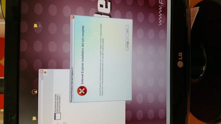

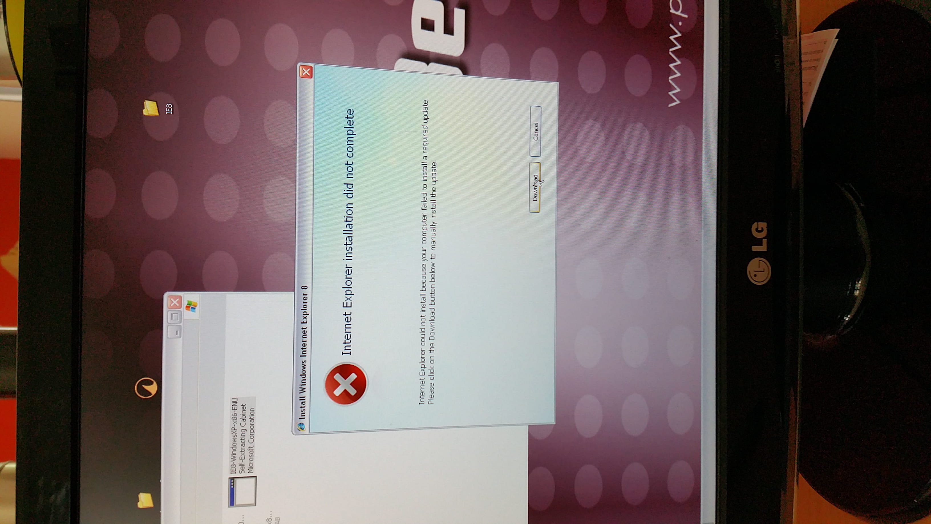

installation de IE8 voila ce que j'obtient :
je pense que je dois dl le fichier mise a jour KB932823 sur un autre pc pour l installer car je n'est tj pas le net !

Essaye de relancer ZHPFix, pour voir si tu as toujours le message d'erreur.
installation mise a jour = ok
instalation IE8 = mise a jour update non installé car pas de connexion + détéction logiciel malveillant non plus , le reste = ok
je relance ZHPFix, il me demande si je veux vraiment désinstaller, donc je met ok et la le meme message d'erreur.
je met donc ok à 2 reprises et la il me demande ceci
Utilisateur anonyme
Ferme la fenêtre d'avertissement et colle le texte que j'ai mis sur CJoint.
Clic sur Go pour lancer le nettoyage.
j ai copier le texte a l'aide du bloc note sur clé usb que tu avais mis en partage
enssuite j'ai lancé le log
fais importé
le texte s'est collé
puis m'a demander si je voulais supp
pui m'as mis ces erreur

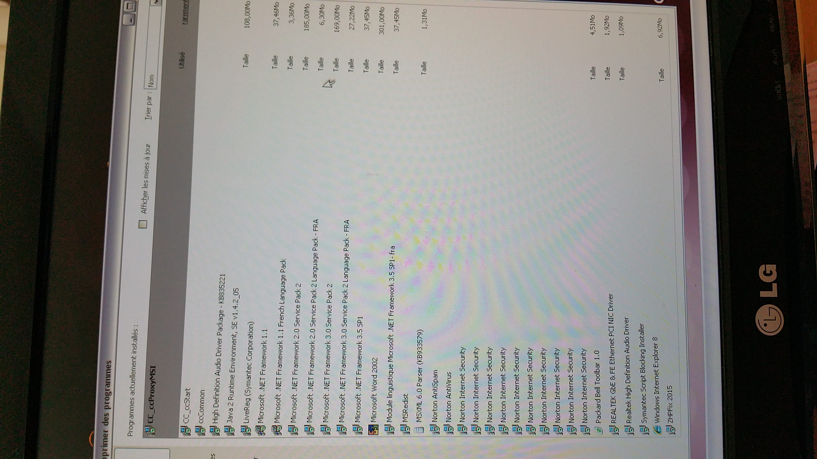

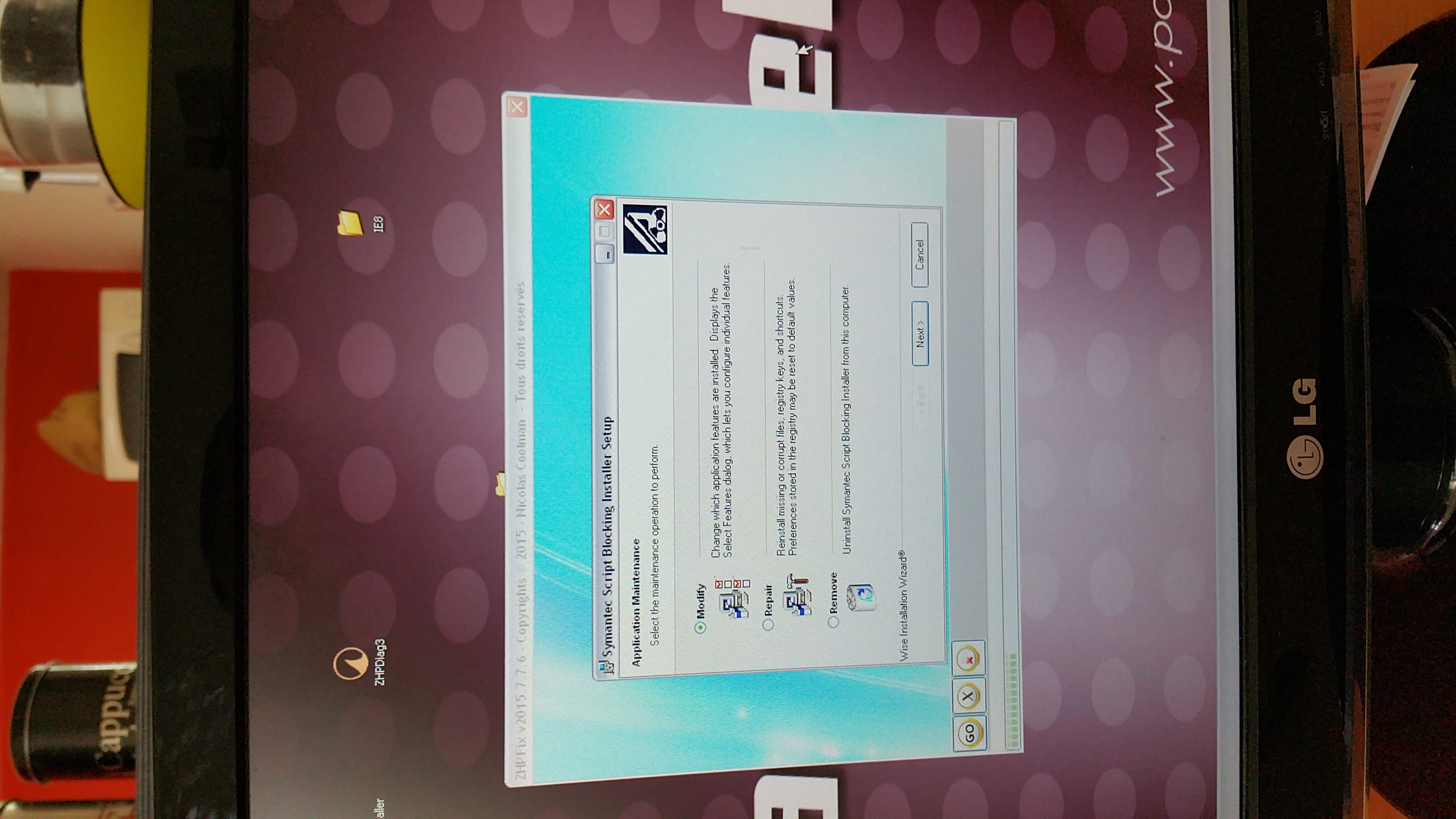

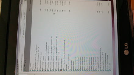

Va dans le panneau de configuration, Ajout ou suppression de programmes, dit moi si tu vois quelque chose pour Norton ou Symantec.
voici ce que j'ai :
Utilisateur anonyme
Regarde si tu peux désinstaller tout ce qui est pour Norton et Symantec.
Si ça ne se désinstalle pas, démarre en mode sans échec, prend la session Administrateur et tu essayes aussi de désinstaller.
le pc a redémarré et j'ai toujours la meme chose dans ajout/suppretion ainssi que dans le menu démaré => tout les programe
alors il n'y a pas l'otion modifier/supp dans l'ajout/supp de programme

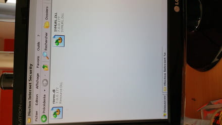

Regarde dans Poste de travail, C:\ Programme files, si tu vois des dossiers pour Norton et symantec?
alex05000 Messages postés 168 Statut Membre > alex05000 Messages postés 168 Statut Membre
en mode sans échec IDEM
voila
Utilisateur anonyme
Essaye de supprimer le dossier Norton Internet Security.

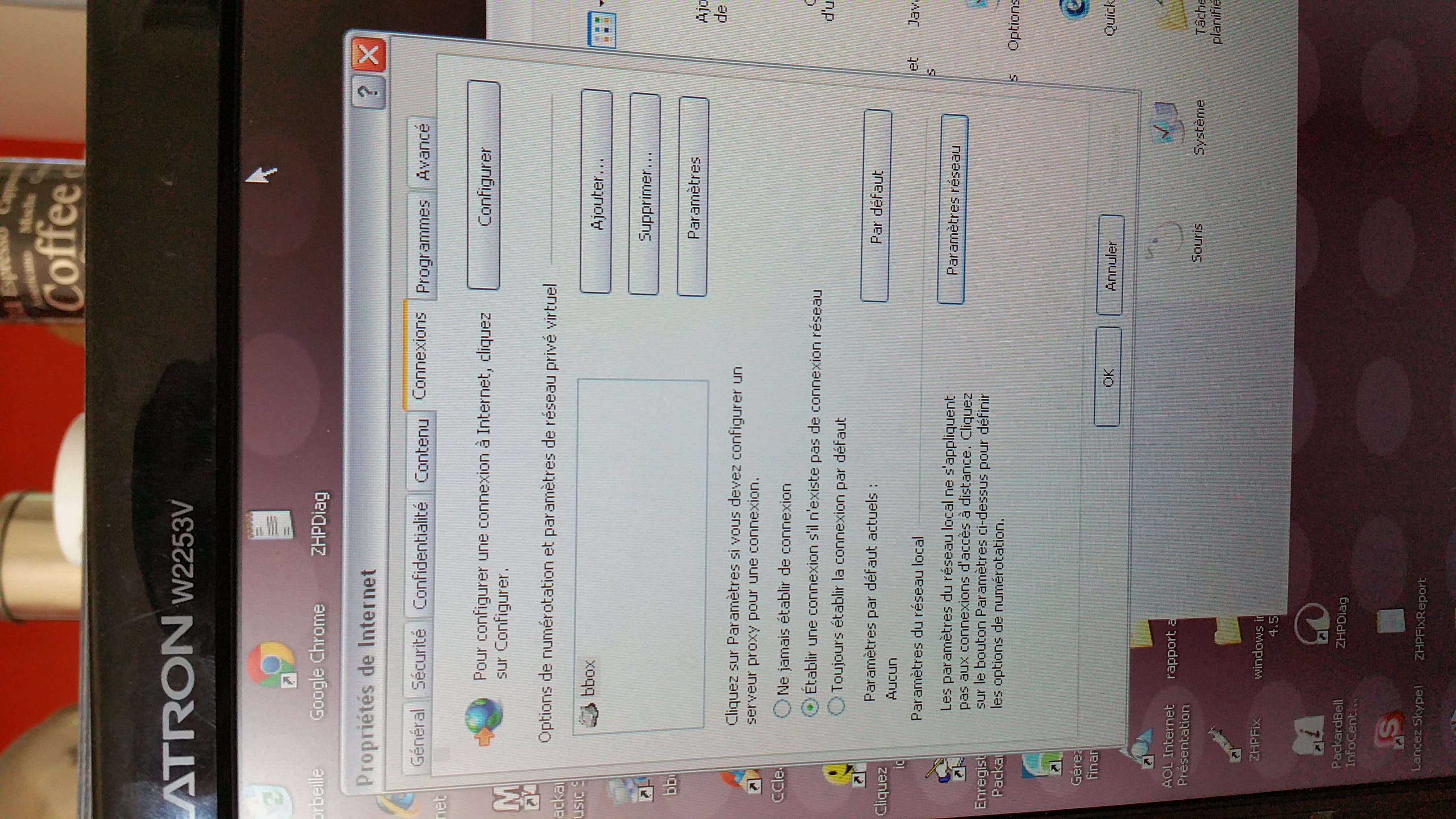

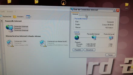

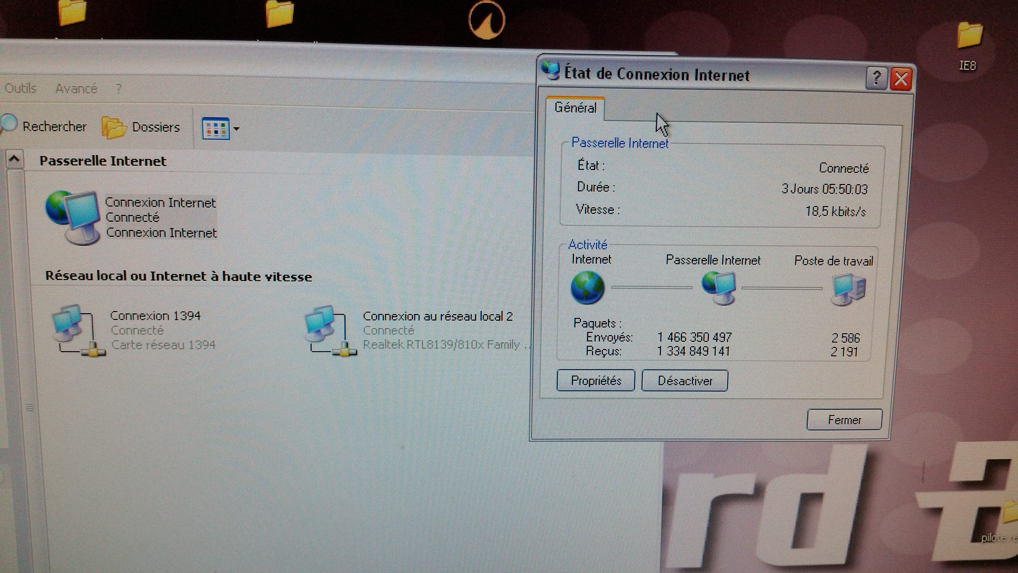

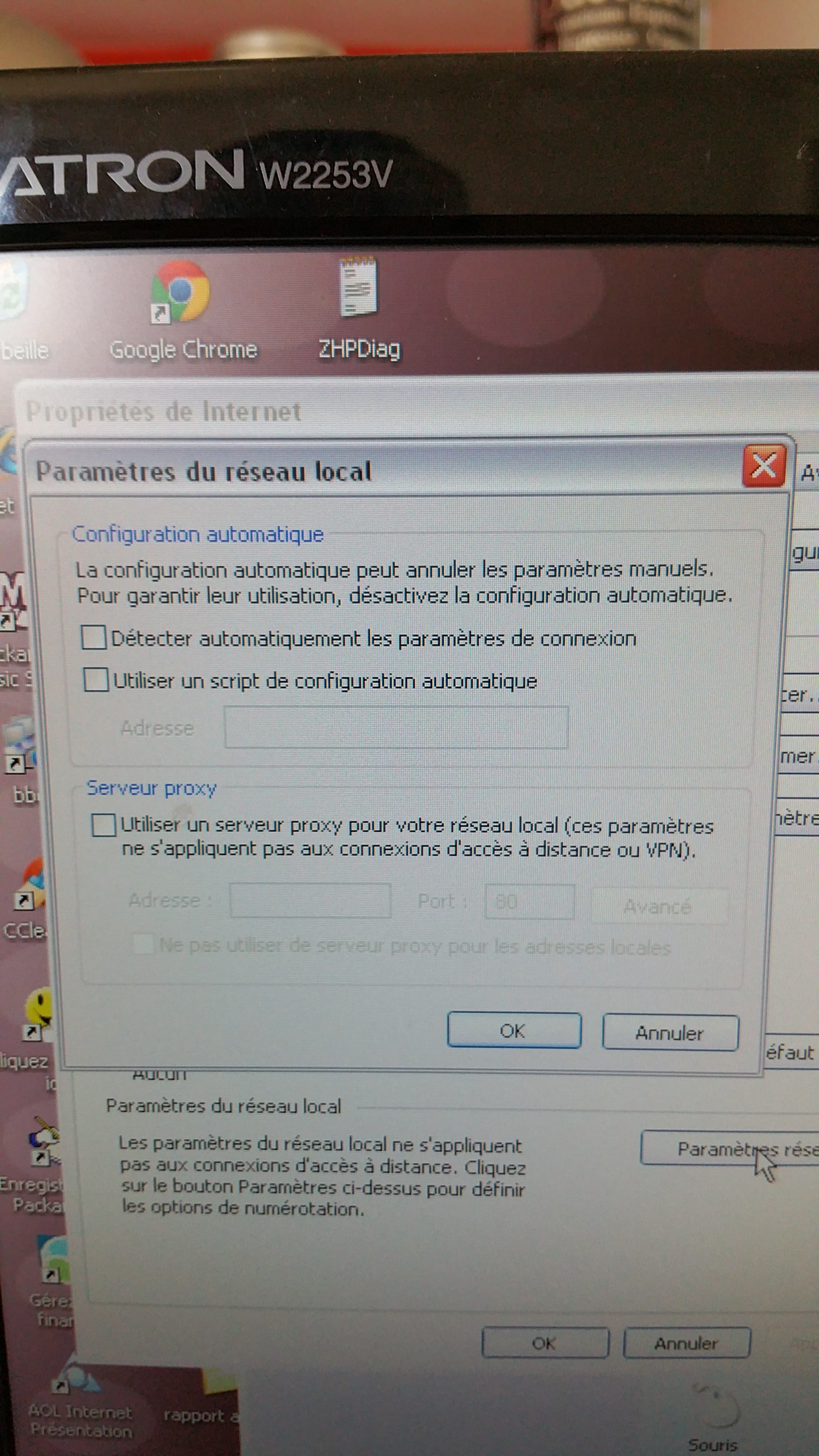

j ai exactement les même choses de coché ou décoché que sur les photos et pourtant rien ne marche
lorsque ce câble ethernet je le branche sur un autre pc cela fonctionne donc c est ni la box ni le câble
toujours rien
ça me rend fou tout ça !!
Utilisateur anonyme
Dans Ajout et suppression de programmes, il y avait " LiveReg (Symantec) ", as tu essayé aussi de le désinstaller?
Dans le gestionnaire de périphèriques as tu des triangles jaunes ou symboles rouges? Que ce soit sur n'importe lequel, déploie les tous pour vérifier.
alex05000 Messages postés 168 Statut Membre > Utilisateur anonyme
pour liveReg lorsque j'ai tenté de le désinstallé il m'a indiqué que le programme avait déjà peut-âtre était désinstallez , voulez vous le supprimer de ajout/supp
donc apparemment ça c'est bon !
Dans le gestionnaire aucun triangle ou symbole rouge
voici :
en tout cas merci de passer autant de temps à essayer de résoudre ce prob
bonjours, je reviens ce matin pour donner une nouvelle information.
sur mon bureau j ai deux icône
internet explorer et Google Chrome (qui a du s'installer avec IE8 je pense)
donc jusqu a présent j utilisais internet explorer pour voir si j avais internet et je n arriver jamais à me connecter
ce matin je remarque cette icon Google Chrome je me dit tiens on essai et la paff Google
apparament j ai donc bien internet maintenant
que dois je faire maintenant ? installer sp3 en premier ? ou anti-virus ou autres ?
Utilisateur anonyme
Pour cette autre connexion, tu as peut être activer le partage de connexion en installant IE8? Regarde par rapport à cet article:
https://support.microsoft.com/fr-fr/help/230112
Essaye d'installer le SP3, et ensuite tu vas dans Windows Update et tu essayes de faire les mises à jour.
je ne comprend rien à cette procédure
je lis ça :
Si l'icône Partage de connexion Internet n'apparaît pas sur la barre des tâches, cliquez sur Démarrer, pointez sur Paramètres, cliquez sur Panneau de configuration, double-cliquez sur Internet, cliquez sur l'onglet Connexion, cliquez sur l'onglet Partage, sélectionnez la case à cocher Désactiver Partage de connexion Internet, puis cliquez sur OK deux fois.
mais je n est rien de tout ça lorsque j'ouvre pané au de confi => connexion réseau et internet
Utilisateur anonyme
Tu fais Panneau de configuration, Options Internet, Onglet Connexion, tu me fais une photo, ensuite clic sur Paramètres réseau local et tu me fais une autre photo.
Je m'absente, je reviens en début d'après-midi.
sp3 installé
mise a jour via windows update installé
voici les photos demandés :
et celle ci
Utilisateur anonyme
Impeccable, si le SP3 et les mises à jour sont installés.
Normalement, sur ta première photo, il ne devrait rien y avoir dans le rectangle, donc supprime BBox, et dans la seconde photo, tu coche " Détecter automatiquement les paramètres de connexion ". OK, Appliquer et OK
Dit moi ce que ça donne ensuite pour ta connexion.
