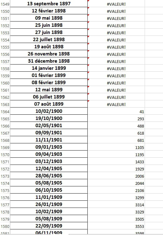

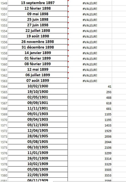

          Je viens de faire un petit test: Sur une feuille à part, j'ai recopié mes dates.
          J'ai ensuite mis une formule multipliant le contenu par 1.
          Voici ce que j'obtiens:
          J'aurais donc un mélange de données et de texte certainement dû aux copiés/collés faits par rapport à des sites.
          J'ai cherché pas mal comment transformer les données, mais c'est du chinois...
          1. Normal: le texte Toto*1= #Valeur!
        2. J'avoue être perdu...
          Est-ce la forme 13 septembre 1897 qui est au format texte ou la forme 10/02/1900...
          Question bête, mais j'ai tellement perdu de temps à chercher la solution que mon cerveau bouillonne...
          1. Avant 1900 ça ne peut pas être autre chose que du texte.
            10/02/1900 peut être un nombre ( une date Excel) ou du texte selon le format de la cellule ou/et selon la formule qui a donné cette valeur.
            La cellule mise au format standard affiche le nombre de depuis le 01/01/1900 si c'est une vraie date Excel
