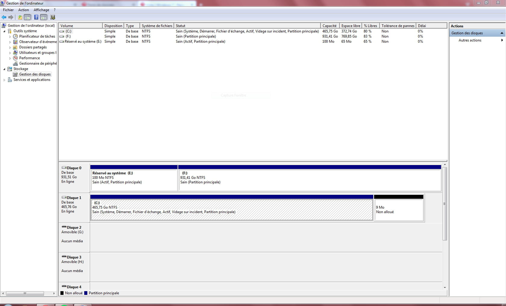

  1. Salut,
    dans le "Menu Démarrer":
    1- Fait un clic droit sur Ordinateur et choisi "Gérer". Une nouvelle fenêtre s'ouvre (ça peut prendre un certain temps);
    2- Puis va dans "Gestion des disques", à gauche de la fenêtre.
    3- Ensuite il faut repérer le bon disque et regarder si il est partitionné.
    4- Si c'est la cas, marque nous toutes ses partitions. Sinon, poste nous une capture d'écran.

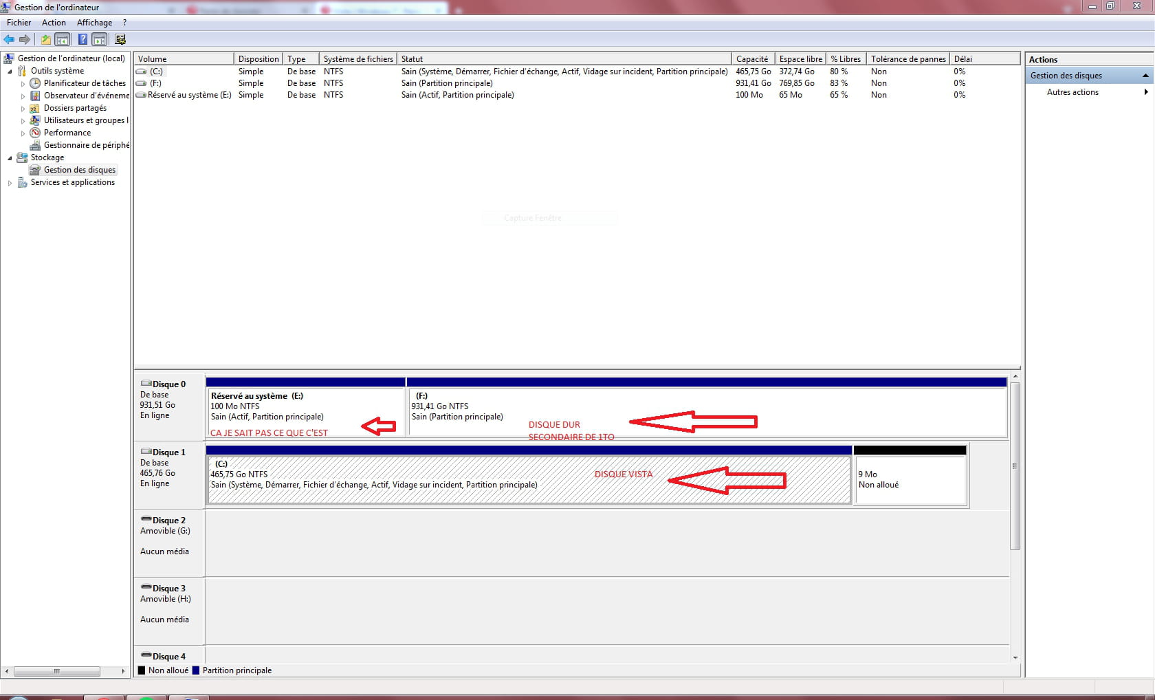

    1. nan mon disque vista c'est le C: pas le E:
      en fait le E: ya marqué reservé systeme

        1. Pas possible que le disque C: soit celui de Vista. C'est ("obligatoirement") celui du système d'exploitation Windows 7. Le disque E: contient une install de Windows (donc celle de Vista) puisqu'il y a une partion "Réservé au système".
          Après je peux me tromper (puisqu'on peut changer les lettres des disques) mais c'est complètement inutile et idiot de le faire.
          Il faudrait que tu refasses la capture d'écran mais sans le disque ddur de Vista connecté sur la machine sous Windows 7.
      2. ben impossible que ce soit E: il fait 99mo le disque
        le disque C: fait 500 go la taille de mon disque donc je comprend pas
        je peut pas copier ce qu'il ya sur le disque E: sur le disque C:

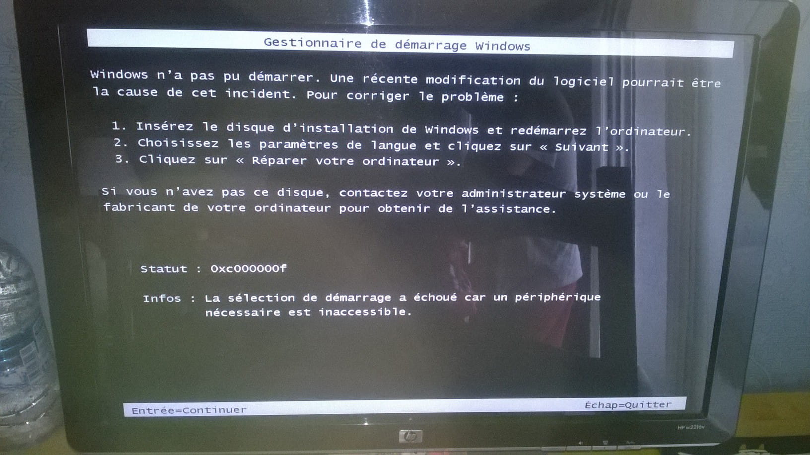

      4. ok donc DD vista deco et la le pc me dit ca

        1. Et quand tu retires ton disque Vista que tu avais mis dans l'ordinateur de ton fils, il ne démarre plus?
      6. nan j'ai l'écran noir que j'ai mis au dessus en capture d'ecran
