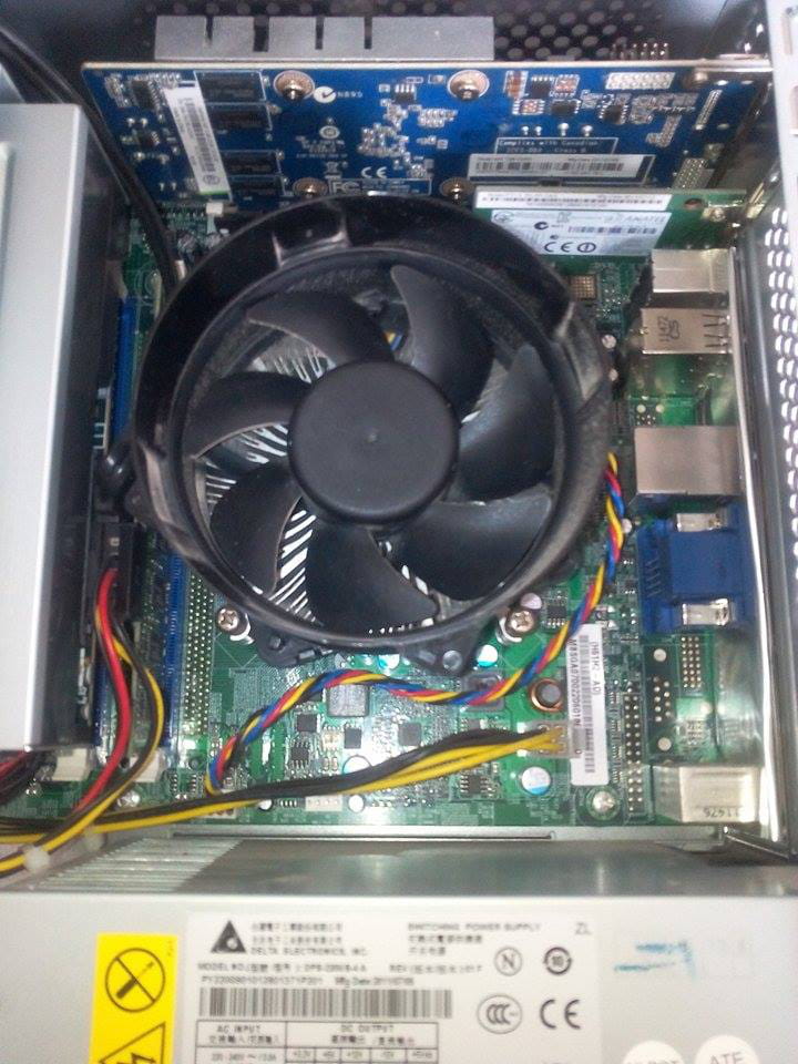

    3. OK, tu l'as déjà nettoyé à l'intérieur?
    4. Vu que y avait le problème y a genre un an je pensais que ça venait de la donc j'ai nettoyé une grosse partie des poussières en utilisant un sèche cheveux (en le faisant souffler de l'air froid bien sur)
    5. OK, donc tu as déjà ouvert ton PC. L'idéal serait que tu regarde si les condos de la carte mère ne seraient pas HS.
      Si tu peux, poste nous une photo (nette stp).

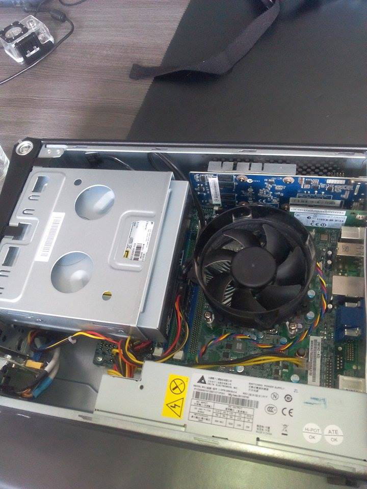

  4. Voici les photos de l'intérieur de ma tour.

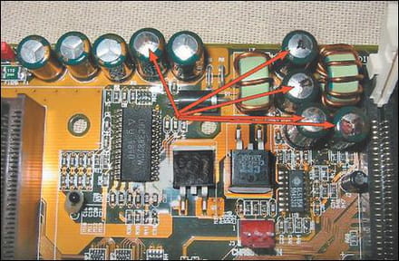

    1. Ah oui, c'est vrai qu'il est difficile de repérer si ces condos sont HS (c'est plus simple avec ceux qui sont sur ma photo).
      Je soupçonne l'alim d'être HS (les composnts ont dû prendre cher). Tu as la possibilité de tester avec une autre alim? En plus, si il te faut changer d'alim, bonjour la galère pour trouver la même. Mais tu peux toujours brancher une autre alim "en l'air" en laissant celle que tu as dans ton PC.
