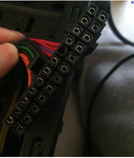

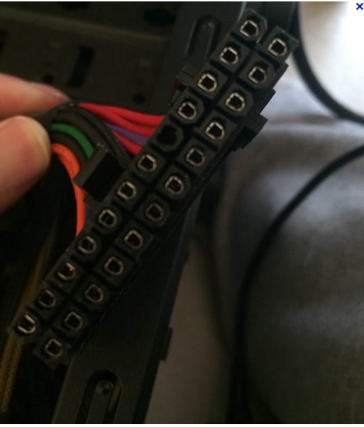

  8. C'est normal sa?
    1. C'est quoi la marque et le modèle deton alim?
      Sinon je vais aller voir ça sur une autre alim. Je reviens...
    2. corsair cx500m

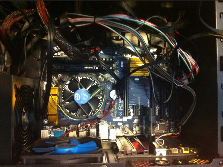

    3. Tu pourrais mettre une photo de l'intérieur de ton PC quand tout est branché stp?
  9. J'ai trouvé sa sur internet quand j'ai chercher le model de l'alim
    1. Oui c'est normal. Certaines alims ont le connecteur et d'autres non. Mais c'est normal.
    2. Mais sa peut être du a sa que mon pc crash?
  10. Voila l'intérieur
    1. Tout en au de la carte mère, tu as 2 cables qui viennent se brancher.
      J'ai un doute sur les 2 cables connectés. En effet ils sont pareil (je crois) que ceux qui servent pour les cartes graphiques. Je ne sais pas si on peut inverser les câbles, mais j'ai un doute. Il faudrait que tu les déconnectes et que tu regardes si il y a quelque chose d'écrit dessus. Si tu peux, met une photo du connecteur avec les inscriptions.
