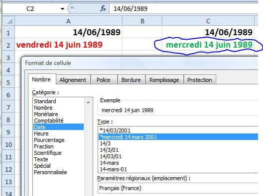

  2. Raymond PENTIER Messages postés 58229 Date d'inscription   Statut Contributeur Dernière intervention   17 490
    Ou clique dans la première cellule, puis sur le pinceau jaune "Reproduire la mise en forme", puis sur la lettre qui désigne la colonne.

  3. Raymond PENTIER Messages postés 58229 Date d'inscription   Statut Contributeur Dernière intervention   17 490
    Non ! Il n'existe pas de formule pour modifier un format ...
    Qu'est-ce que tu n'as pas compris dans mon explication ?
    Il va de soi qu'en deuxième ligne tu auras bien saisi 14/06/89
    au format *mercredi 14 mars 2001, le deuxième de la liste des formats DATE, et qui s'aligne à droite de la cellule A2,
    et non pas le TEXTE "vendredi 14 juin 1989", s'affichant à gauche : C2.
    Excel connaît son calendrier mieux que toi, et sait que
    le 14/06/89 était un mercredi, pas un vendredi ...
    https://www.cjoint.com/doc/15_08/EHhwCXjB5fA_Format-date-Dave-.xlsx
