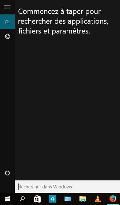

Fenêtre "rechercher" s'ouvre toute seule
J'ai un problème assez chiant avec windows 10, quoi que je fasse (internet, lecture de vidéo) il y a la fenêtre de "recherche" qui s'ouvre et ce toutes les minutes et ça devient horrible :O Comment faire pour "désactiver" cet onglet ou tout simplement empêcher qu'il s'ouvre, merci d'avance.
  1. si tu fait Windows + c sa s'ouvre
    si tu fait glisser ton doigt de droite vers la gauche du trackpad sa s'ouvre
    mais a pars ces 2 la je vois pas comment sa s'ouvre

    2. essai de toucher le trackpad avec 3 doigt peut-être c sa qui déclenche le fenêtre rechercher
    3. Alors j'ai remarquer que ça s'activer en mettant trois doigts sur le touchpad (je ne m'en rendait même pas compte). J'ai donc désactiver cette fonctionnalité en allant dans paramètres, périphériques, souris et pavé tactile, option supplémentaire de souris, réglages, j'ai ouvert l'onglet "taper" et j'ai décoché "appui à trois doigts" et "appui à quatre doigts"
