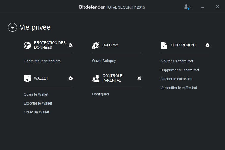

ModérateurCa donne quoi si tu désactives l'anlyses HTTPs sur BitDefender https://forum.malekal.com/viewtopic.php?t=47196&start= ?
Alors lorsque je clique sur "vie privée" , je ne vois pas apparâitre l'onglet "antiphishing" voilà la capture d'écran:
https://www.zupimages.net/up/15/31/1r6c.jpg/img[/url]

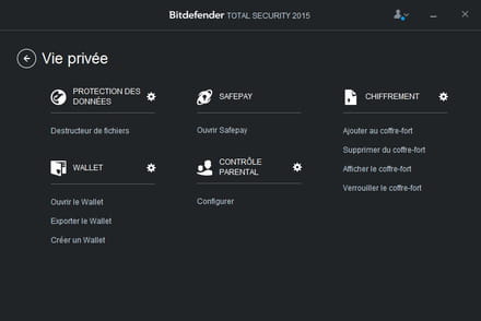

Bon en farfouillant sur ce site : https://forums.cnetfrance.fr/tutoriels-logiciels-et-applis/472515-bitdefender-2015-tutoriel-configuration-et-parametres
j'ai trouvé comment désactivé l'analyse https.
J'ai donc ouvert bitdefender puis cliqué sur "protection" et non sur "vie privée" , puis j'ai cliqué sur "protection web" et j'ai décoché "Analyse SSL" et là c'est de nouveau vert!
Voilà est ce que c'est bon comme ça ou je dois faire autre chose?
