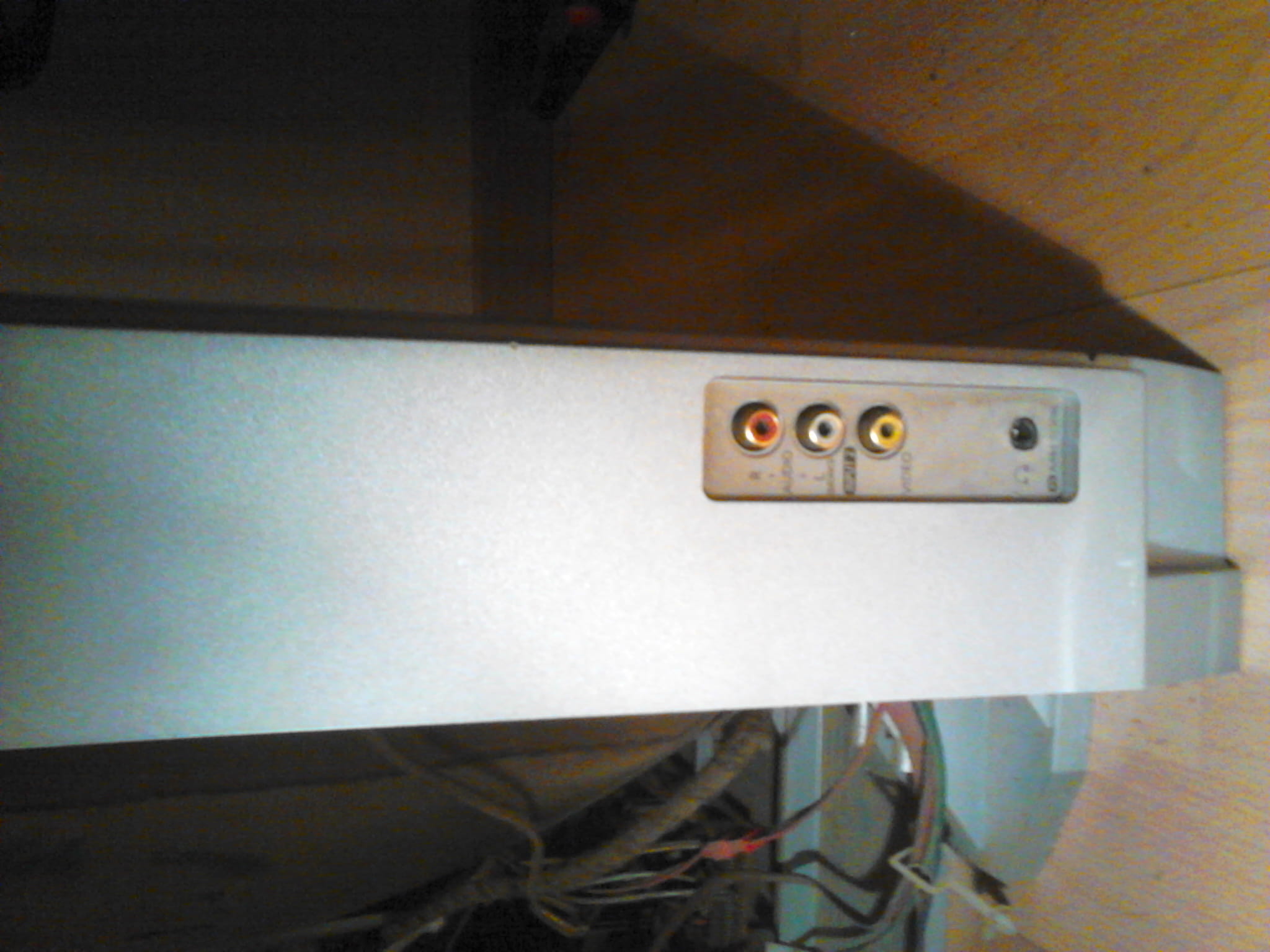

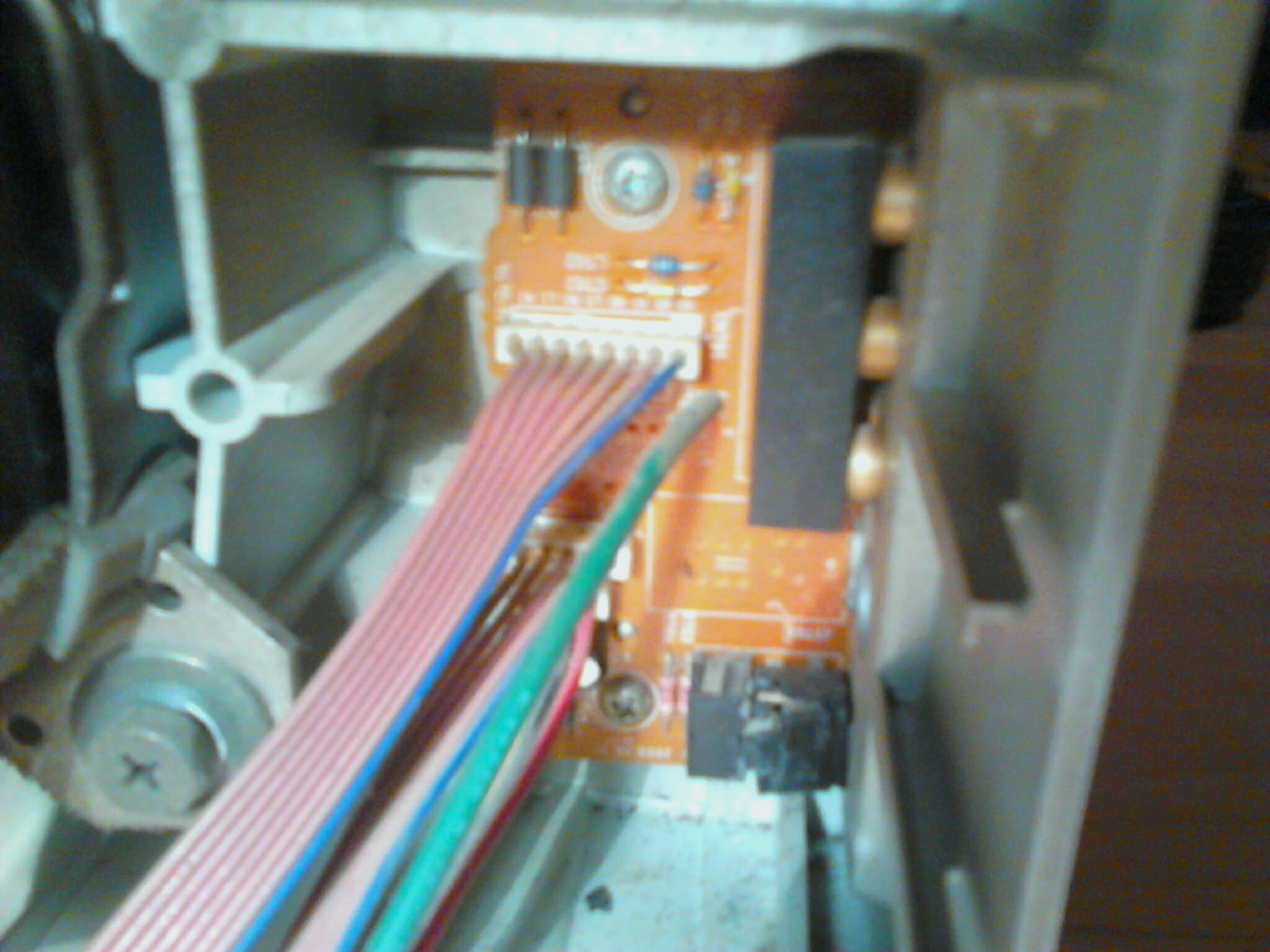

pour etre plus precis ,regarde la deuxieme photo ,en base a droite sur la carte orange , il ya la prise jack que je veux separe de tout le systeme de la TV car elle coupe le son de la TV

la prise jack qui sert a brancher le casque est casse , je ne sais pas pourquoi mais elle coupe le son ou le baisse , donc je voudrais savoir quel son les fil a coupe pour que la prise jack soit coupe du systeme de la Tv

Il n'y aurait pas un morceau de fiche JACK cassé dans cette prise ? si c'est le cas, et comme la TV est ouverte, tu dois avoir la possibilité de repousser ce morceau par l'arrière de la prise.
La partie audio dédiée à cette prise écouteurs JACK fait partie d'une des 3 nappes de fils qui sont branchée via les connecteurs blancs, mais quant à te dire lesquels sont ceux qui sont reliés à cette fiche, ça c'est une autre histoire ;-)
Dans le pire des cas, et si tu n'utilises pas les entrées audio/video (Rouge et Blanc pour le son et Jaune pour la video), tu peux carrément déconnecter les nappes de fils sans en couper un seul.

Il y a encore une autre possibilité, si tu as de bons yeux, tu démontes le circuit imprimé qui reprend ces connectiques et tu suis les piste (normalement 3 : 1 pour le + canal gauche, 1 pour le + canal droit et 1 pour le - commun au 2 +) qui partent de la prise JACK jusqu'à la broche correspondante et tu la débranches, ce serait préférable par rapport à désouder la prise carrément au risque d'abîmer.
