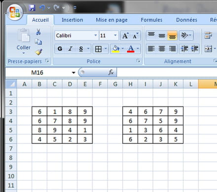

J'ai actuellement un problème avec la mise en forme conditionnelle, je vous explique d'abord la problématique:
Je veux que la cellule B3 devienne vert si son chiffre est supérieur que H3.
Je veux que la cellule C3 devienne vert si son chiffre est supérieur que I3.
Je veux que la cellule B4 devienne vert si son chiffre est supérieur que H4.
... etc pour tous les cellules dans le cadre à gauche.
Maintenant le problème est que je dois créer une règle pour chaque cellule un par un. Y-a-t-il un moyen de sélectionner tous les cellules et de créer une règle pour chacune en même temps? J'ai essayé et je n'arrive pas.
Pourriez-vous m'aider? Merci beaucoup!

Tu crée la mise en forme conditionnelle pour une cellule.
Une fois laisse cette cellule sélectionnée et dans l'onglet Accueil, dans le groupe de Presse-papiers, clique sur "Reproduire la mise en forme" (l'icône en forme de pinceau).
Ensuite clique sur les cellules auxquelles tu veux appliquer la même règle.
Salutations,
meuh !
Magnifique! j'ai réussi, merci beaucoup!
