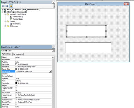

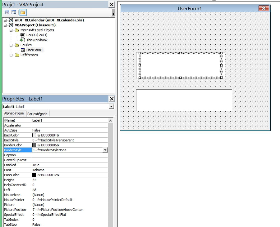

il faut mettre un label par dessus votre textbox, comme ceci en modifiant la propriete backstyle du label et mettre la rextbox en arriere plan:
et mettre le code en l'adaptant a vos objets
Private Sub Label1_Click()
mDFXLcalShow CalCtrl:=TextBox1, CalFormat:="dd/mm/yyyy", CalLang:="FR"
End Sub
si vous devez mettre votre fichier sur un autre PC, il faudra penser a recuperer le mdfxlcalendar
