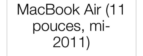

              4. Date:
                  Ce Mac a été livré avec Mac OS 10.7 à l'origine et cela avec une clé USB de ré-installation.
                  Je conseille donc de démarrer le Mac depuis cette clé USB originale, de reformater le disque et ré-installer Mac OS 10.7 - il sera bien plus fluide que sous OS X 10.8, 10.9 ou 10.10
                  Sa mémoire est soudée en usine. Pour avoir le même modèle en 4 Go au lieu de 2 Go, cela aurait du être demandé lors de la commande auprès d'Apple.
                  Donc, autant l'utiliser sous OS X 10.7 pour avoir un minimum de fluidité acceptable.
