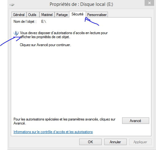

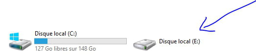

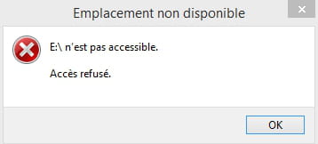

Bonjour, je voulais protéger mon disque E (c'est le D mais la lettre est changée) en écriture pour que personne ne peux y accéder. Mais j'ai fais une bétise parce que je ne savais pas comment, j'ai juste tester au hasard. et BAM voila je n'arrive plus à aller sur le lecteur E car je n'ai pas le droit d'administrateur. Pourtant je n'ai qu'une seule session et c'est moi l'administrateur de mon PC.
Alors je me souviens pas très bien comment j'ai fais parce que c'était au hasard. J'ai cliqué sur disque E , clic droit, propriété, sécurité, ensuite je ne sais pas ou j'ai cliqué pour cocher la case "refuser" et ça a coché automatiquement, tout le reste tout en bas de la liste. J'ai cliqué sur Ok et voilà.
Je vais vous joindre des photos peut être que vous pourriez m'aider celà fait plus d'un mois que je ne trouve pas de solution. J'ai posté ici dans une autre Room mais personne ne m'a répondue. Je me suis dis qu'au café je trouverai bien quelqu'un qui va me lire et m'aider.

      Merci pour la suggestion, j'ai déjà essayé le mode sans échec pour tenter d'accéder au lecteur E, mais je n'arrive pas.

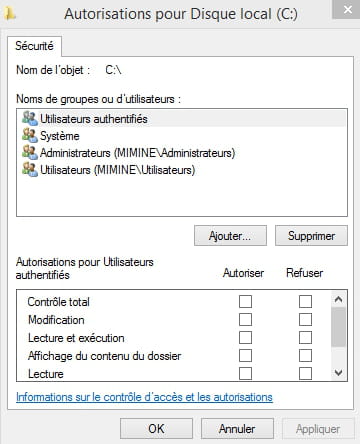

      Mode sans échec d'accord mais . . . la restauration système cela donne quoi ?
      As-tu été dans " avancé " ( dernière image )
      A +

      Oui j'ai été sur "avancé" mais je ne sais pas quoi faire j'ai une autre fenêtre qui s'affiche mais je ne sais pas quoi faire. voulez vous une autre image ?
  2. Bonjour.
    Je te conseille fortement ( amicalement ) de réactiver la restauration du système. Cela t'aurait bien servi aujourd'hui.
    Pour le mode avancé,je m'en doutais un peu, on ne peut pas faire grand chose,ce n'est pas un fichier normal

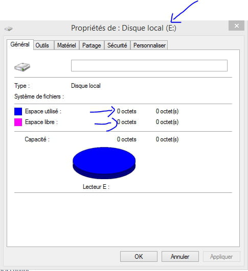

    1. Salut, ça n'a pas marché aucune des procédures que tu m'as proposé sur le forum, mais j'ai trouvé la solution toute seule, j'ai revu tous les paramètres et je les ai modifié, ça a marché. Mais maintenant j'ai un autre problème pfffffffff :'( j'en ai marre. Puisque j'ai touché au Regedit etc. je ne sais pas ce qui est arrivé à mon lecteur USB, et le lecteur E, quand je met des données dessus il n'apparaissent pas. Les anciens données apparaissent mais les nouveaux non. Je sais très bien que c'est dû au Regedit ... Franchement j'en ai marre :(
