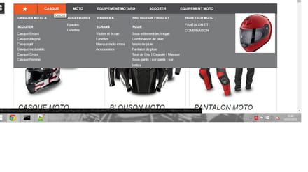

Bonjour tout le monde ,
J'ai quelques difficulté à rendre mon menu plus beau et compréhensible par les visiteurs ! voila mon menu principal
et donc j'ai besoin d'effectuer quelques modifications !
- retour à la ligne du titre ou des éléments d'une colonne.
-la taille du titre soit plus petite avec un retour a la ligne au milieu du mot.
-l'espace entre le titre a gauche du deuxieme niveau soit le meme entre la photo et la droite du menu soit le meme entre l'ecriture en bas du menu ( 2eme niveau ) .
-lorsqu'il y a un retour en ligne par exemple comme au titre je veux pas qu'il y'ait un grand espace entre les 2 : voici mon code :

Bonjour ,
Vous avez totalement raison en fait voici le code CSS qua j'ai ajouté afin de réaliser ça :
il faut juste jouer sur les dimensions comme margin et padding le retour a la ligne grâce a text-overflow: ellipsis;word-wrap: break-word;
En fait ya tout un tutoriel qui explique chaque mot en css va jouer sur quoi l'alignement la largeur de la colonne des mots les titres !
#adtm_menu .adtm_column span.column_wrap_title, #adtm_menu .adtm_column span.column_wrap_title a {padding: 10px 10px;display: block;line-height: 20px; color:white;font-size:15px !important; font-weight:bold; font-family:arial; text-transform:uppercase; max-width: 200px; text-overflow: ellipsis;word-wrap: break-word; margin-top: -2px; margin-left: 8px;}
