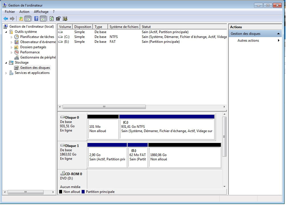

      1. J'ai essayé mais je crois que récuva cherche dans la partition principale alors que les fichiers sont dans une autre. comment puis je effectuer cette recherche sur la partie non alloué.
        pour mieux comprendre j'ai fait une capture d'écran des différentes partitions, il s'agit du disque 1.
        1. en fait il faudrait que j'arrive à étendre la partition 62mo à l'autre partition, mais comment faire?
        2. bonjour, fait un clique droit sur la partition de 62 mo et étendre le volume.
      2. C'est ce que j'ai fait mais la fonction est grise je ne peux pas cliquer dessus.

          Si la partition est grisée, ça signifie que derrière, tu as une partition étendue (mais vide).
          Télécharge le logiciel testdisk (version Windows). Exécute-le. Puis

          PS. Entre nous, ton installation est "scabreuse". Pourquoi la partition 1 du disque externe est-elle active ? Pourquoi as-tu un espace alloué sur le disque interne ?
        2. Perso, je ne bricolerais pas au hasard. L'option grisée, je l'explique plus haut. Et dans ce genre de cas, moins on retouche, plus on a de chances de sauver les meubles. Un simple
          diskpart
          select disk 1
          list partition
          exit
          nous donnera une vision précise de la situation actuelle.

        2. c'est vraiment frustrant comme problème. Si j'ai bien compris si j'arrive par chance à étendre le partition, je devrais pouvoir accéder à mes données. Mais comment est-ce possible que le logiciel testdisk ne trouve pas les deux autres partitions alors qu'à travers le panneau de gestion je les voient?
