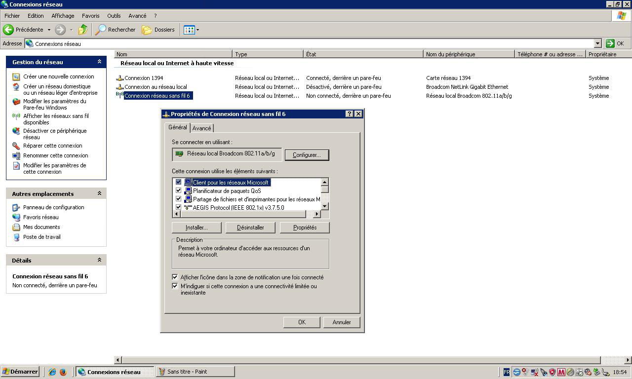

J'ai ouvert "Connexions réseaux" puis sélectionné "Connexion réseau sans fil 6" et enfin "Modifier les paramètres de cette connexion".
Voici la capture d'écran correspondante ...
En espérant que ma capture aura fonctionné ...
Merci d'avance

Bonjour et merci !
J'ai bien suivi ta procédure mais ça bugge au point 6 : quand je veux activer le démarrage automatique, c'est l'échec et j'ai droit au message suivant
Services
Impossible de démarrer le service "Configuration automatique sans fil" sur Ordinateur local.
Erreur 1058 : le service ne peut être démarré parce qu'il est désactivé ou qu'aucun périphérique activé ne lui est associé.
Voilà, voilà !
Merci d'avance si vous arrivez à détecter cette anomalie et à y trouver une parade !
