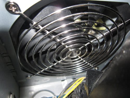

Voici une photo de l'intérieur de l'unité centrale de mon ordi avec deux ventilateurs.
https://i18.servimg.com/u/f18/16/24/45/81/deux_v10.jpg
Je voudrais simplement savoir s'ils sont montés dans le bon sens ?
Sachant que lorsque je mets une feuille de sopalin devant (endroit indiqué par les
flèches rouges sur la photo), les deux ventilateurs (je veux dire l'un comme
l'autre) l'aspirent.
Merci d'avance.

    1. en principe, on ne peut pas inverser accidentellement le branchement des ventilateurs du processeur et de l'alimentation. Votre boitier possède normalement des entrées d'air, le refroidissement peut si nécessaire être amélioré par l'ajout d'un ventilo qui forcera l'entrée d'air frais dans le boitier

    1. ton ventilateur aspire l'air de l'extérieur et l'envoie sur le radiateur : si tu as une entrée d'air sur la porte latérale du boitier, c'est bon

        Alors oui effectivement il y a des trous sur la porte latérale du boîtier qui permettent une entrée d'air. Mais ne devrait-ce pas être une sortie d'air plutôt ?
        Si j'ai bien compris, le "cylindre noir" est à la fois un radiateur et un ventilateur. Mais quel est l'intérêt d'aspirer l'air de l'extérieur pour l'envoyer sur le radiateur ?

          Si le sopalin est aspiré a l'endroit ou il y a les flèches, le sens de circulation est bon. Tu interprètes mal le sens de circulation ou tu as inversé les 2 photos. rlo 73 a rectifié.
          Changer le ventilateur de l'alimentation? normalement on y touche pas sauf s'il est endommage, et on essaie de mettre le meme ou de préférence on change l'alimentation.
          Changer le ventilo du processeur: pour mettre un plus puissant ou un plus silencieux a la rigueur. On le fait aussi quand les températures processeur sont trop élevées, et parfois le radiateur du processeur est a changer aussi. C'est donc les températures processeur et le modèle exact qu'il faut connaitre, car chacun a sa température limite.
          Tu peux commencer par ajouter un ventilateur qui fait entrer plus d'air frais comme indique bacci, ça ne coutera pas trop cher et ne peut faire que du bien surtout en été avec les grosses chaleurs.

            Merci de ta réponse complète et du lien. Je regarderai cela à tête reposée, plus tard. ;) En effet, j'avais dû mal interpréter le sens de circulation. Je comprends maintenant un peu mieux comment ça marche grâce à l'explication de rlo73. Je pense que je peux mettre en résolu car je n'ai pas vraiment d'autres questions. Merci encore à vous !

          L'air frais (enfin là on est en été, donc il n'est pas spécialement frais, enfin bref) est aspiré par le ventilateur sur cette image :
          Sa fonction est de refroidir le processeur et de créer un courant d'air avec l'autre ventilateur.
          Et le cylindre noir (composé d'un radiateur et d'un ventilateur) a deux fonctions : le radiateur absorbe déjà la chaleur qui est ensuite expulsée par le ventilateur.
          Est-ce ça ? :)

          1. le ventilateur du haut expulse l'air chaud hors du boitier
            le ventilateur du CPU aspire depuis l'extérieur et envoie l'air chaud dans le boitier
            le radiateur ne sert pas à "absorber" la chaleur, il permet l'améliorer l'échange thermique en augmentant la surface d'échange, mais là je pinaille
