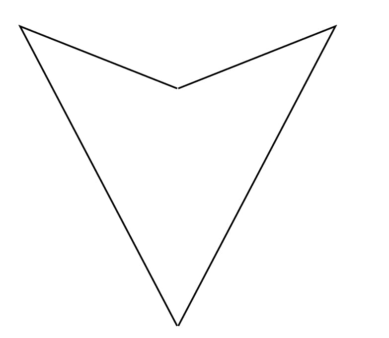

      Mais en gros, j'ai fait un triangle ouvert, contour noir et sans fond, je le reflète avec la transfo (imagine un coeur mais anguleux). J'ai un espace blanc à la jointure des "deux" formes

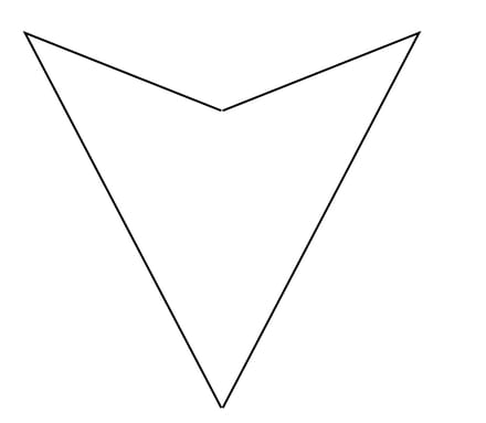

    2. avec l'outil miroir, j'obtiens ça:
      j'ai mis un contour interne pour que tu vois mieux
      je n'ai pas d'espace entre les côtés

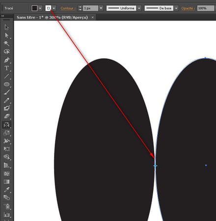

      essaie avec l'outil miroir, c'est plus précis puisque tu cibles l'axe sur les points d'ancrage

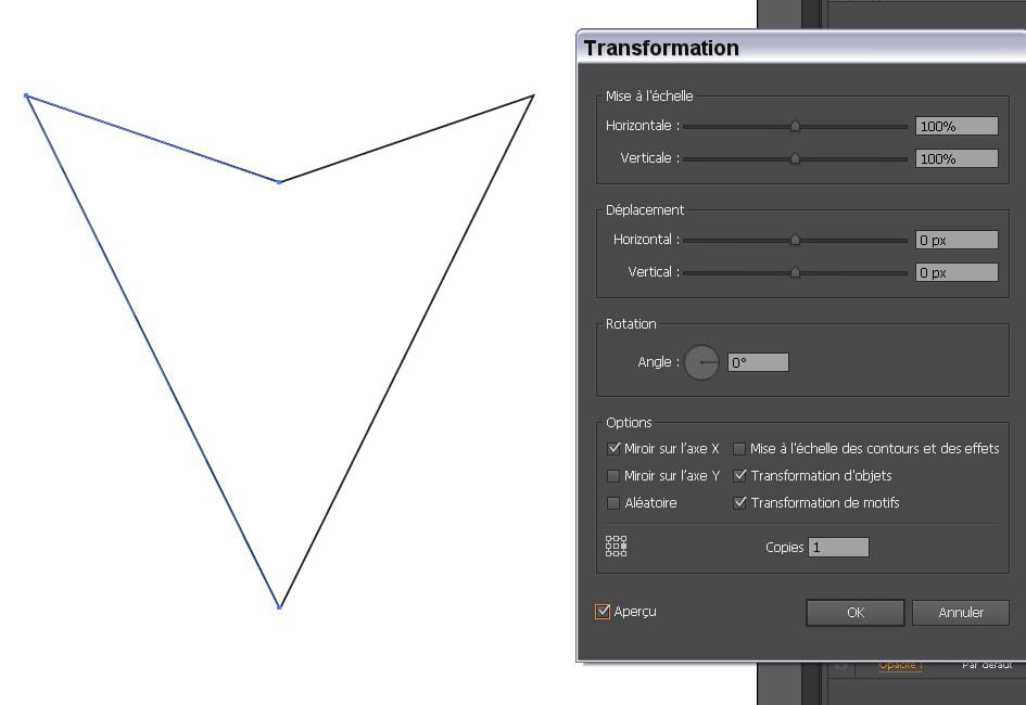

      bref, voilà, j'ai fait exactement ce que dit le tuto
      les points se rejoignent, pas de souci
      je ne vois pas pourquoi ils ne se rejoindraient pas chez toi si tu mets les mêmes paramètres
      t'es sûr que t'as rien oublié?
      par exemple le repère pour bien aligner les points d'ancrage?
      attention, erreur: vu la position de la forme ouverte, et contrairement à ce montre la capture du tuto, c'est un miroir sur l'axe X, pas Y

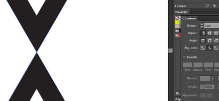

      1. En fait ils ont fait une transfo en Y mais à 180 degré ^^ ca équivaut. Mais pareil en X, même problème
        J'ai bien fait le repère ^^
        Du coup, tout est bon.. = / Mais même problème
      2. même problème?
        .... si la duplication se fait bien sur les points d'ancrage tu ne dois pas avoir d'espace
        sinon ben... laisse cet espace sans t'en occuper et continue
        ça ne changera rien puisque tu vas fusionner les deux moitiés dans la suite du tuto
