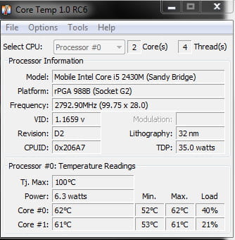

          en installant Coretemp rien d'anormal apparemment mais en démarrant chrome j'avais de nouveau istartsurf et chrome s'est fermé puis ouvert seul 3/4 fois....j'ai refais un scan AdwCleaner et il m'a trouvé 2 fichiers que j'ai supprimé. Au redémarrage du pc, je n'avais plus mon fond d'écran (qui datait de l'été dernier) mais celui d'origine (VAIO). HD time n'a rien trouvé d'anormal.

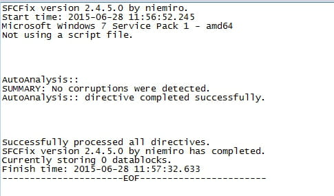

          J'ai ensuite fait un scan sfc et le résultat est le suivant:
          la protection des ressources Windows a trouvé des fichiers endommagés, mais n'a pas réussi à tous les réparer. Des détails sont inclus dans le journal CBS. Log windir\Logs\CBS\CBS.log. Par exemple c: Windows\Logs\CBS\CBS.log

            sinon 62 degrés, ça commence un peu même si c'est pas non plus énorme.
            Ca monte plus haut ?
          3. @alex 2510j'ai plus istartsurf :) mais je vias untiliser ZHPCleaner
            c'est à 51 à l'instant

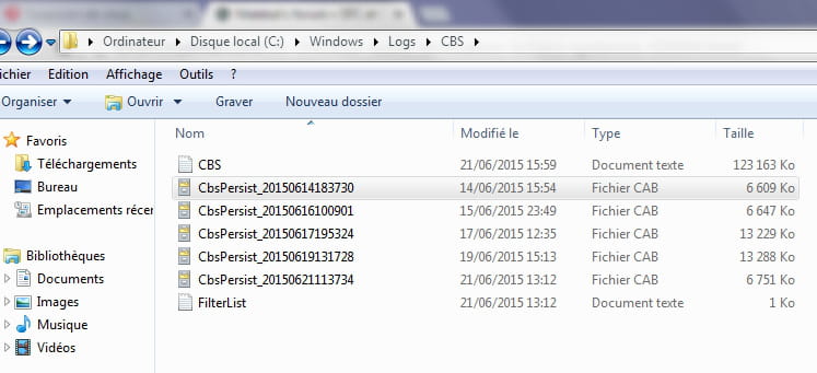

        4. voilà ce que je trouve une fois fait (je m'arrête à CBS ???) ordinateur => Disque C => Windows => Logs => CBS => CBS.log
            C'est le premier de la liste, là vache 123Mo Oo
            zip le au pire;
          2. @Malekal_morte-je viens de supprimer vidéos, photos et images et elle est descendue à 1808 Ko
          3. Modérateur
            Fais passer le rapport CBS.log via http://pjjoint.malekal.com
          4. bonjour désolé pour la réponse tardive
            dès que je clique sur le premier de la liste, cela me dit accès refusé

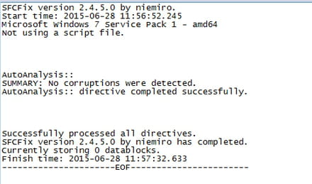

        5. voilà le résultat
          1. par contre ce matin au démarrage, j'avais un drapeau en bas à droite avec messages et en cliquant dessus je devais vérifier mon disque dur (comme à chaque démarrage en ce moment) je l'ai fait aussitôt
          2. Modérateur
            ok donc à priori les fichiers sont sains.

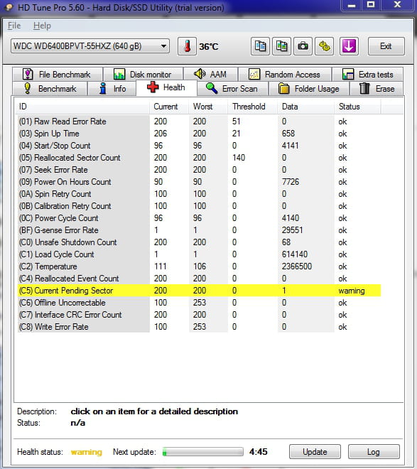

        6. Je n'avais téléchargé le bon truc et ça donnait rien mais le voilà et y'a bien un défaut

            ouaip prob de disque.
            200 secteurs défecteueux apparemment.

            Ben si le disque dur se meurt, ça va surement revenir un jour, si de nouveaux clusters défecteux arrivent de temps en temps.
            Il se peut aussi que les performances du disque dur s'en resssentent, d'où les ralentissements.
