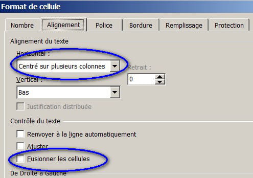

    Un boulot énorme à faire car tu as utilisé un peu partout des cellules fusionnées horizontales et verticales rendant VBA inopérant. sans méthodes "usine à gaz"
    M^me sans VBA ,elles sont à éviter le + possible surtout que leur aspect est facile à rendre; par exemple pour les horizontales:

    Cellules fusionnnées:
    il faut effectuer les saisies dans la cellule de gauche de l'ancienne fusion: voir feuille "nicolas"

        et bien sur, centré sur plusieurs colonnes ! ;o)
