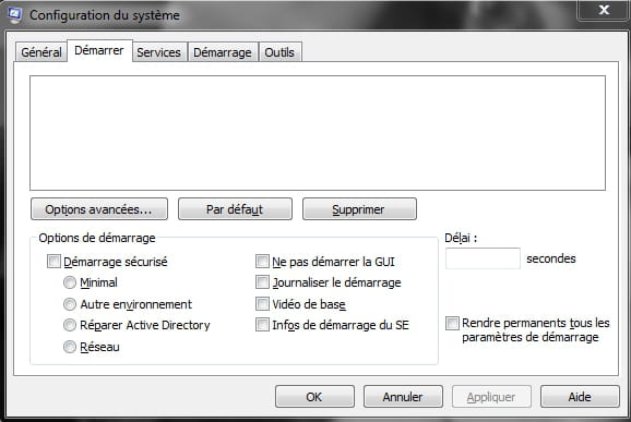

Bonjour, je dispose d'un petit soucis pour configurer le démarrage de mon ordinateur la fenêtre jointe s'affiche et je ne peux ni cliquer ni renseigner aucun des paramètres dans cette onglet uniquement si quelqu'un à déjà eu ce problème et qu'il a trouvé la solution je suis preneur !

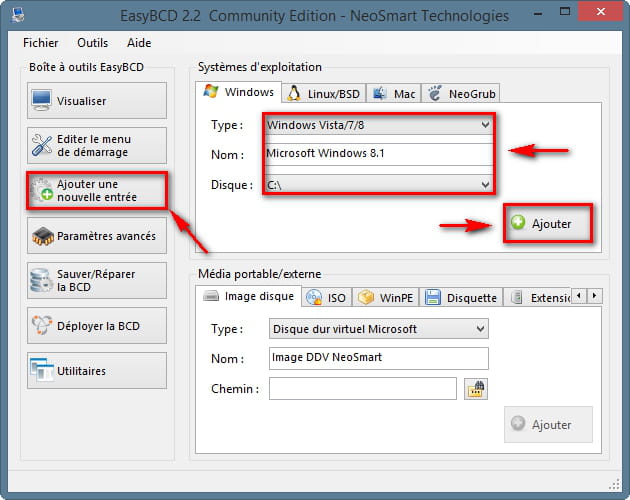

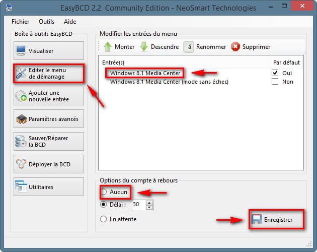

    Ne te fis pas au dualboot et tu descends à : Ajouter un système d'exploitation.
    C'est l'entrée de Windows (Vista/7/8) que tu ajouteras vu qu'elle a été supprimée.
    https://www.commentcamarche.net/faq/17757-realiser-un-multiboot-avec-easybcd

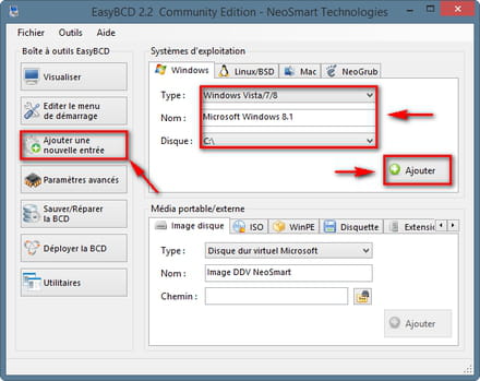

    Vu que EasyBCD est en version 2.2 et non en 1.7.1 comme dans le tuto, regardes mes captures pour ajouter l'entrée de ton Windows (Vista/7/8).
    Pour une seule entrée, délai aucun sinon laisser 30 secondes pour une plusieurs entrées.

    1. Merci bien mais ce que j'aimerais c'est retrouver le moyen de configurer tout cela via la fenêtre que j'ai joint car c'est l'ensemble des fonctions que j'ai perdu pas seulement celle que ton logiciel corrige je ne peux donc plus choisir quoi démarre avec le pc ni les paramètres avancés de mon boot, je recherche donc une solution pour résoudre le problème d'affichage de ma fenêtre pour que je suis puisse reconfigurer mon boot via msconfig.

    2. @xMAD0XSi tu redémarres comme ça, Windows ne se lancera pas vu qu'il n'y a plus d'entrée dans msconfig.

    3. Mon pc redémarre très bien justement c'est là le problème je n'ai plus l'entré visible sur msconfig alors qu'elle existe bien :/
