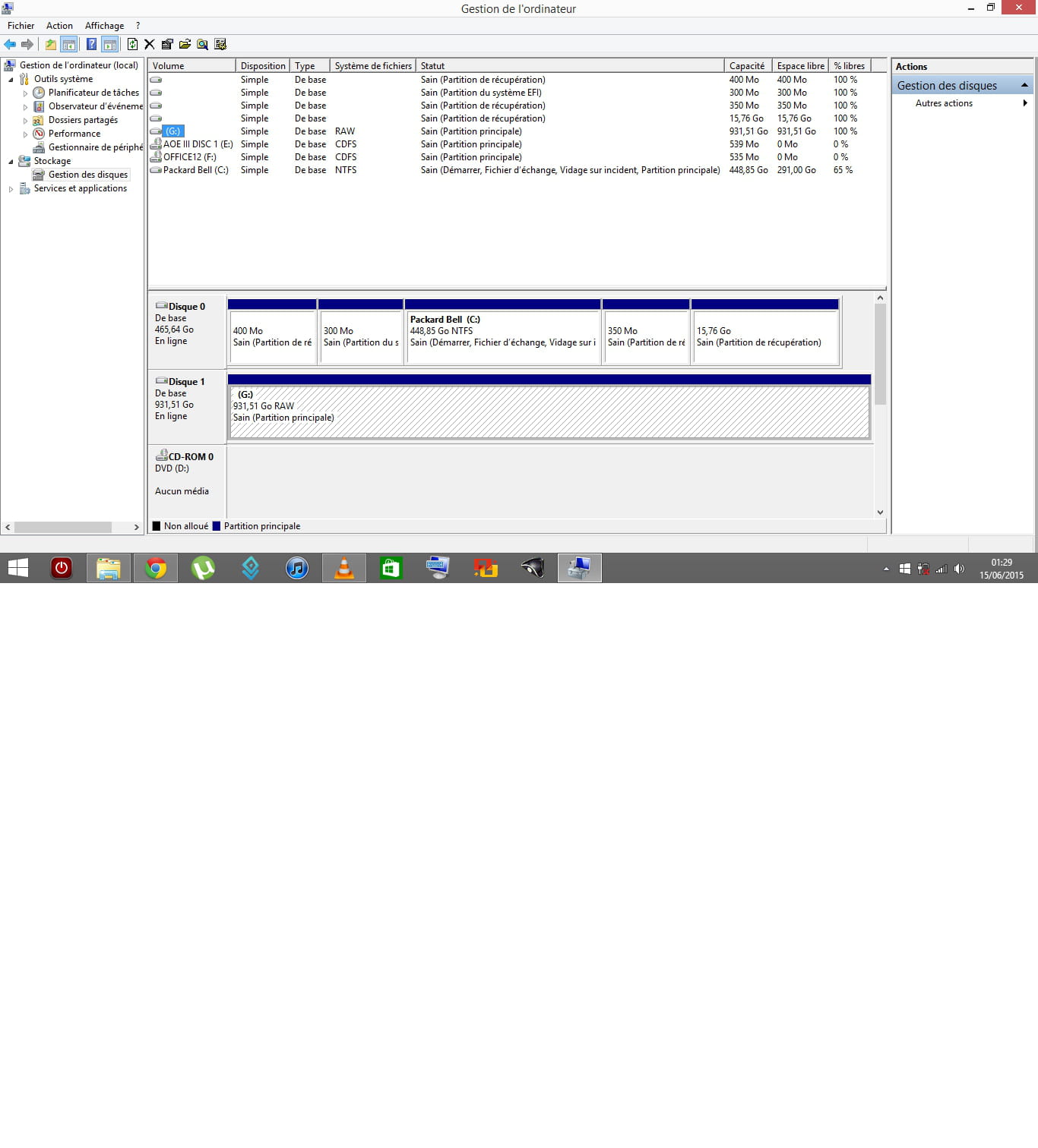

    1. Il me dit disque G / Simple / de base / raw / sain partition principale
        "RAW" ? Pourrais-tu fournir un screen ? :-)
        Si le disque dur est passé en mode "RAW" il faudra probablement le formater avec GParted.
        Par ici : https://www.commentcamarche.net/faq/11611-gparted-gnome-partition-editor
    2. Voila le resultat.
      Je vais essayer le logiciel,je ne sais pas ce que ca veut dire RAW ^^
        Je confirme, il faudra tenter de le formater en "NTFS" pour pouvoir l'utiliser.

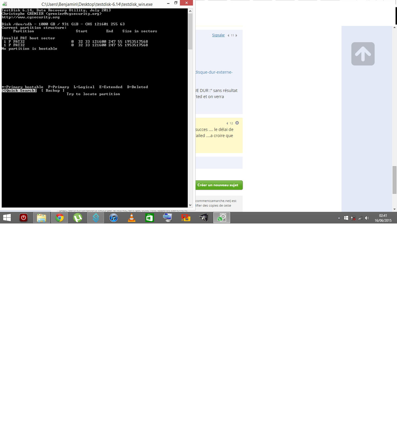

    3. ca vient de testdisk ...
        Comme dit, on s'en tape de TestDisk. :-)
        Il suffit de FORMATER le disque dur ;-)
      2. Oui ^^ mais pour dire que meme lui voit une erreur ^^ je vais voir un voisin il est informaticien il saura maider pour gparted peut etre
