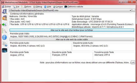

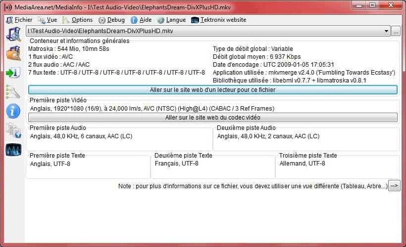

    - Fichier test MediaInfo (ce fichier comporte 10 pistes de sous-titres) :

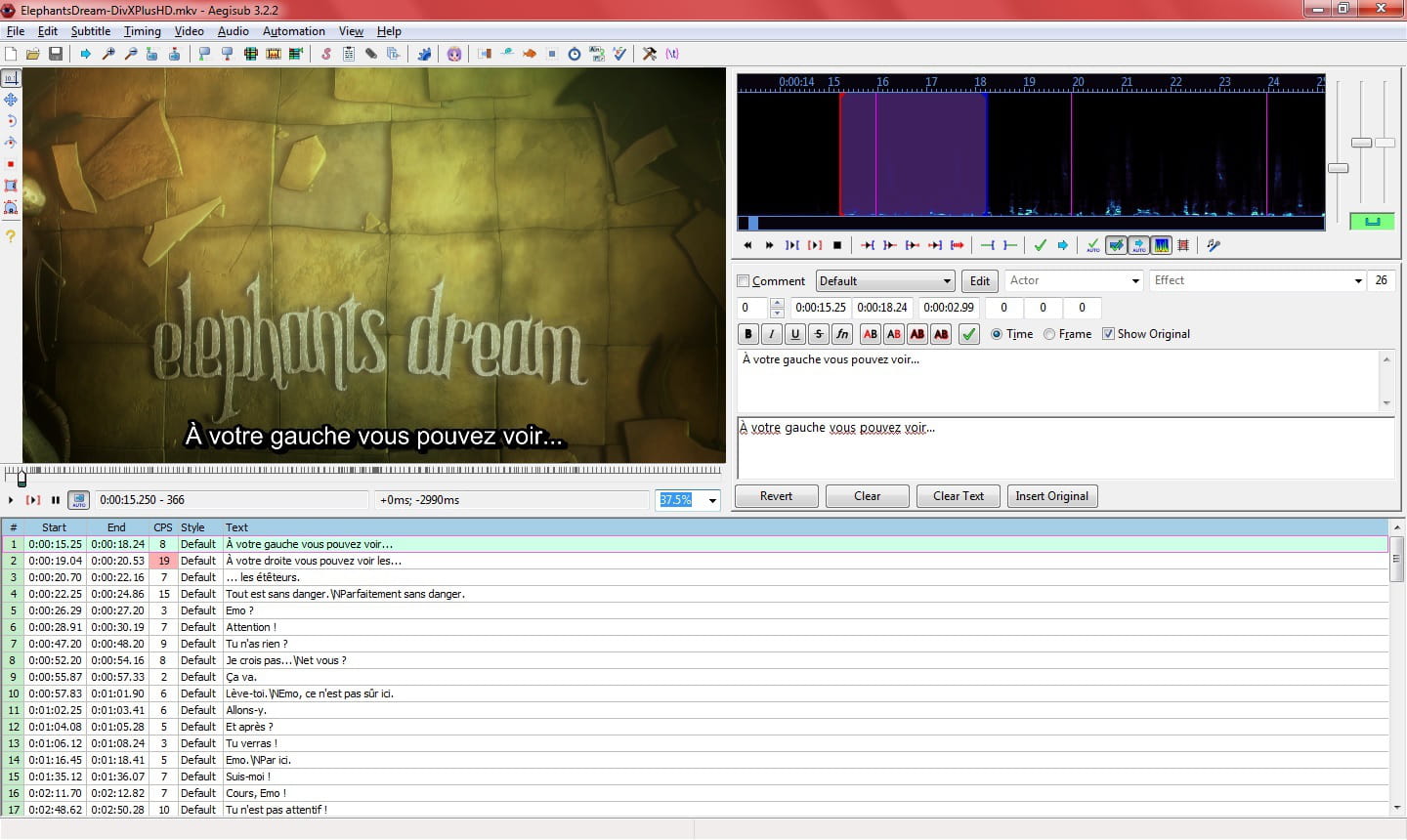

    - Dans Aegisub (j'ai opté pour le français) :
    Pour avoir les fichiers de sous-titres apparent, après avoir ouvert ton fichier vidéo (Vidéo --> Open vidéo), tu passes par File --> Open Subtiles from vidéo et là tu vois apparaitre tous les choix possible.
    Il faut néanmoins que les sous-titres soit en TEXT (UTF-8), ASS ou SSA dans le MKV.
    Il ne reste plus qu'ensuite qu'à sauver tes sous-titres en ASS, puis à vérifier les fichier et corriger les éventuelles petites erreurs (on peut aussi le faire dans Aegisub), puis à remouliner le tout dans Avidemux ou autres logiciels permettant d'integrer des sous-titres sous Mac.
