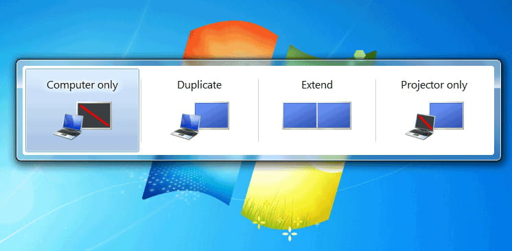

J'ai donc appuyé sur la touche Windows + P afin que ceci apparaisse:
Malheureusement j'ai beau appuyer sur ces deux touches mais rien n'apparait! De plus, mon ordinateur ne détecte qu'un seul écran (les deux fonctionnent, j'ai testé de les brancher l'un après l'autre).

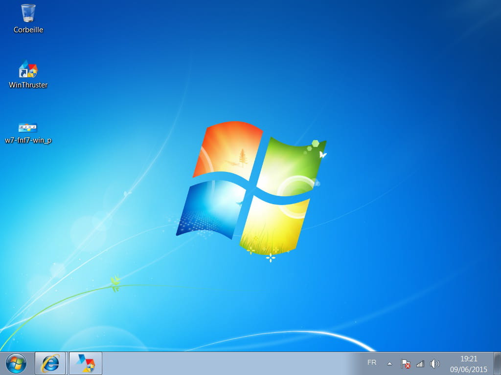

Petit problème en plus, lorsque j'utilise mon écran le plus grand des deux, l'affichage est déformé:
J'ai essayé de modifier la résolution, la taille de police, rien ne fonctionne. Par contre l'image est adaptée à mon plus petit écran (qui est carré)

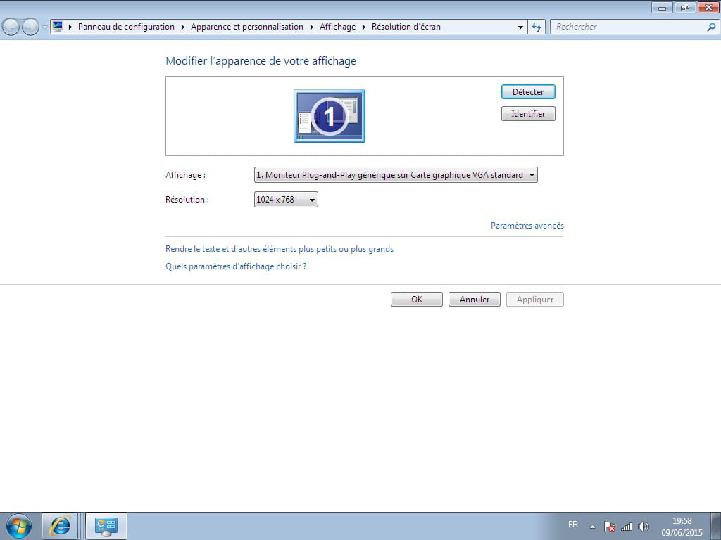

  1. Dans la résolution d'écran normalement tu peux cliquer sur "détecter", et sinon dans la meme fenetre vérifie les paramètres des 2 écrans
    1. Ca ne fait rien quand je clique sur "détecter", et je ne vois qu'un seul écran dans cette fenêtre:
      1. Problèmes résolus!
        Il suffisait de réinstaller le pilote Nvidia, qui avait été supprimé après le formatage.
