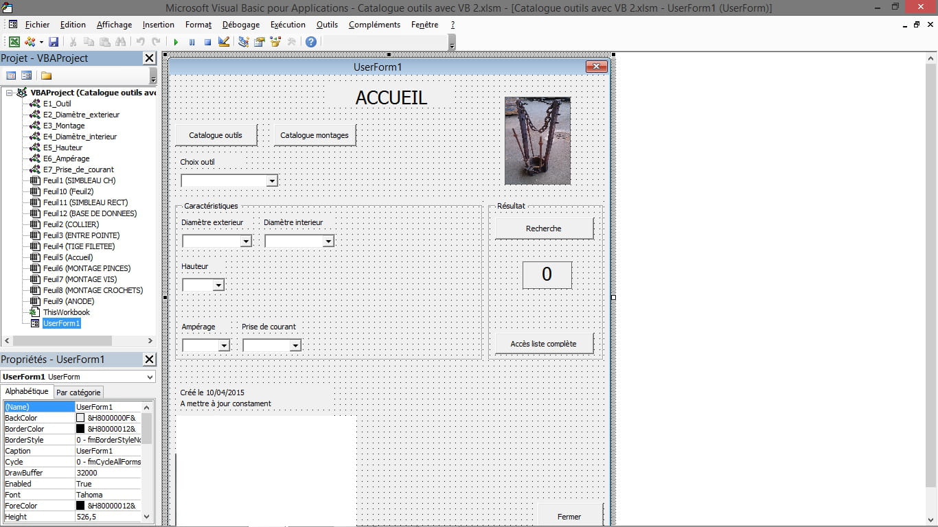

je réalise actuellement, un catalogue outillage : l'opérateur ouvre l'Excel et mon UserFomr1 apparait. Il a la possibilité de choisir un outil dans une ComboBox (Choix_outil) et après, en fonction de l'outil sélectionné, des ComboBox apparaissent. Il a alors la possibilité de choisir différents diamètres, hauteurs, etc.
Ce que j'aimerais faire c'est avoir un bouton "recherche" qui, en fonction des critères choisis par l'opérateur, affiche dans un label le nombre de pièces disponibles.
Voici mon UserForm :
Exemple de tableau : Colonne A : nom de l'outil Colonne B : les diamètres extérieurs Colonne c : la quantité disponible
J'aimerais que la recherche se fasse à plus ou moins 10 près pour le diamètre. Exemple : si l'opérateur choisit un outil diamètre 100, j'aimerais que le programme aille chercher la quantité disponible pour 110 100 et 90.
Je ne sais vraiment pas sur quoi partir, je suis aller voir sur pleins de forums mais rien... Merci d'avance pour vos réponses !

    Que faites vous des autres criteres (diam int, hauteur ,etc..) ???
  2. Dragonouest Messages postés 6 Statut Membre
    En faite, les ComboBox apparaissent en fonction de l'outil sélectionné. Exemple : si on sélection une cylindre plein, seule la ComboBox Diamètre ext et hauteur vont apparaître ! Pour arriver à ce résultat, j'ai tout simplement programmer leurs apparitions :
    UserForm1.Choix_Dimètre_interieur.Visible = False
    etc...
    1. f894009 Messages postés 17417 Date d'inscription   Statut Membre Dernière intervention   1 717
      Re,
      Si vous selectionnez un hauteur de 100, en prenant un diametre a +/-10 est-ce qu'il y a des "outils" qui vont correspondre dans les +10 et -10
  3. Dragonouest Messages postés 6 Statut Membre
    Pas forcément ! Il se peut que l'outil que l'opérateur cherche ne soit pas en stock. Dans ce cas la, j'aimerais que le Label affiche 0 et pk pas un msgbox
      Pas ca, je selectionne un outil hauteur 100 diametre 100, j'en trouve un de 90 mais hauteur 60 c'est bon ou pas ??????????????
      Non ça ne marche pas ! il faut que les deux critères correspondent ou soit a plus ou moins 10 !
      Merci du temps consacré !
      1. f894009 Messages postés 17417 Date d'inscription   Statut Membre Dernière intervention   1 717 > Dragonouest Messages postés 6 Statut Membre
        Re,
        Exemple de tableau : Colonne A : nom de l'outil Colonne B : les diamètres extérieurs Colonne c : la quantité disponible manque la colonne hauteur !!!!
        Ce que j'aimerais faire c'est avoir un bouton "recherche" Pas forcement
        les comboboxs hauteur, diametre exterieur et diametre interieur peuvent etre remplies en fonction des choix outil pour hauteur et les deux pour diametre exterieur a +/-10, diametre interieur decoulerait du choix diametre exterieur
