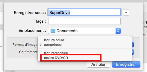

Hello dede,
si tu as le CD opérationnel, tu peux en faire une copie intégrale de cette façon :
-tu mets ton CD dans le Mac et tu lances Utilitaire de disque,
-tu le sélectionnes et tu demandes à en faire une image disque
-mais dans le choix de type d'image, tu demandes "maitre DVD/CD" au lieu de simplement "comprimée"
Tu obtiendras alors un fichier image de type .cdr qui sera la copie conforme du CD.
et c'est alors cette image que tu pourras nous mettre sur DropBox :))
