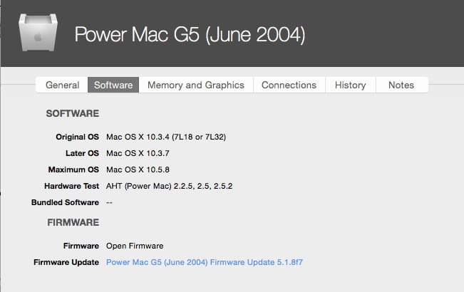

Le Apple Hardware Test, sur Mac PPC et sous Tiger, ne peut se faire qu'en démarrant sur le disque d'installation, livré d'origine avec le PM G5, en tenant la touche option (alt) enfoncée puis en cliquant sur la flèche à droite et suivant les instructions.
Pour faire ce test, seuls le clavier et la souris doivent être branchés.
Toutes tes barrettes en place bien sûr.

Oui Francis, c'est ainsi que j'ai toujours fait mes AHT sur mes PM G5 et la méthode m'est bien restée en mémoire ;-)
Mais, peut-être que sur les iMac il en était autrement, je n'ai jamais eu de iMac !
J'ai commencé, tardivement, avec un PM 6100/66 puis un G3 DT 266 et enfin les PM G5, avant de trouver cette occasion de MP early 2008 2,8 GHz, pour 500 € il y a deux ans.

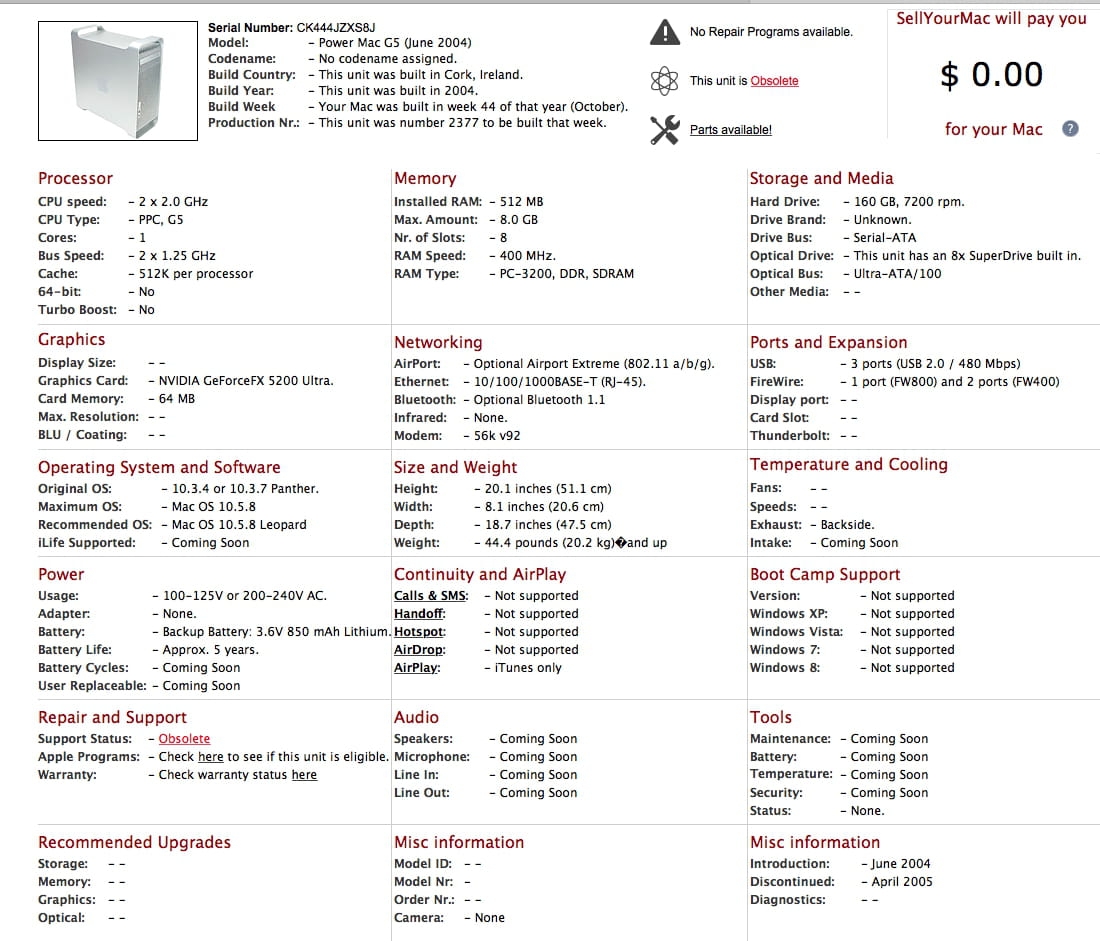

Voila ton Mac
Info trouvée ici :
http://www.appleserialnumberinfo.com/Desktop/index.php

Donc, ce qui est donné dans "A propos de ce Mac" est faux puisqu'il donne un seul processeur alors qu'avec le n° de série c'est un bi-pro !!
Il y a bien un loup quelque part !
En l'ouvrant on voit s'il y a deux processeurs ou un seul, s'il y en a deux, l'un est mort et donc plus détecté !!
Merci Francis, je n'avais pas trouvé en passant par une autre url = obsolète !

La fiche technique que j'ai trouvé dit également 1 seul core processeur, ainsi que MacTracker,...
Mais Dual Speed, cela en référence au double BUS de connexion avec la carte mère...
Utilisateur anonyme
sa version AHT devrait être la 2.5 :
et livré avec Mac OS 10.3
dixit Mactracker :
http://mactracker.ca/
