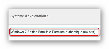

Voici la page des pilotes, croyez vous que ça règlera le problème une fois formaté et remis sur Windows 7 ?
https://support.hp.com/fr-fr/drivers/selfservice/HP-Pavilion-dv6-6100-Entertainment-Notebook-PC-series/5082212/model/5131708#Z7_3054ICK0KGTE30AQO5O3KA30R1

Résolu !
J'ai donc installé et formaté le pc portable sur Windows 7, au démarrage j'ai remis les paramètre par défaut dans le bios.

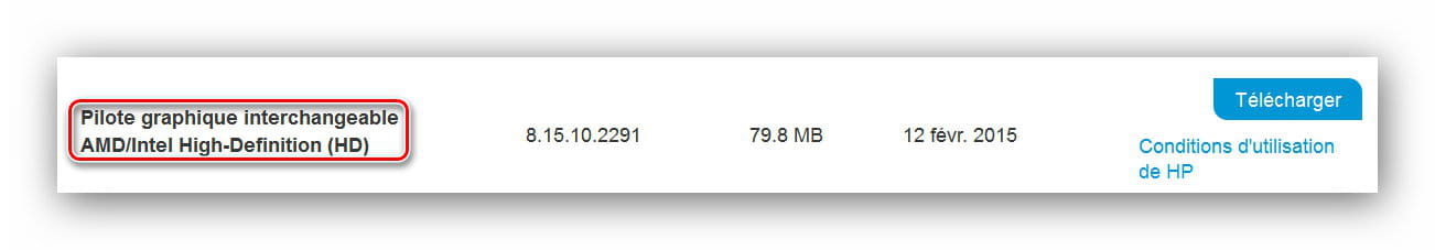

J'installe donc 12 maj importante notamment pour la INTEL HD, l'ordi redémarre et j'installe donc le pilote AMD présent sur HP.
Elle est enfin reconnue, mais inutilisable, non reconnue dans les jeux par exemple, même avec le logiciel commutable.
Je vais donc dans le BIOS et je met "FIXE" dans les paramètres graphiques, il redémarre et la carte est enfin interchangeable avec le logiciel commutable, et donc reconnu dans les jeux.
