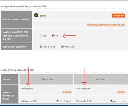

  2. kaumune Messages postés 22605 Date d'inscription   Statut Contributeur Dernière intervention   5 160
    Slt
    En complément, tu peux dissocier les deux réseaux dans la config de la box, leur donner deux noms différents et choisir ainsi, celui auquel tu te connectes
