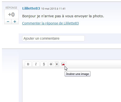

  3. Lililette83 Messages postés 74 Statut Membre
    Bonjour je n'arrive pas à vous envoyer la photo.
  4. PSud Messages postés 1385 Statut Membre 528
    Quand tu cliques sur Répondre au sujet, tu as la petite icône au-dessus de la fenêtre pour insérer une image :

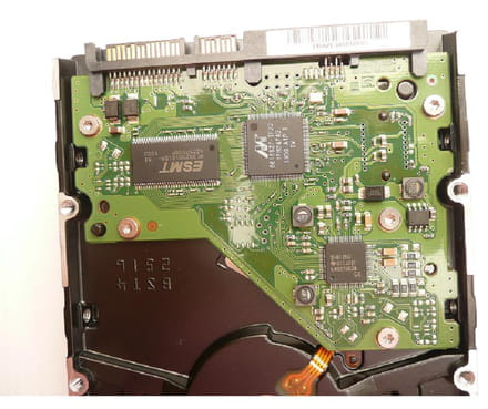

        Voilà c'est fait mais tu sais je ne m'y connais sûrement pas assez pour faire ce que tu dis ...
      2. Lililette83 Messages postés 74 Statut Membre > PSud Messages postés 1385 Statut Membre
        C'est le 1er petit composant noir en haut à gauche de la photo qui est grillé suite aux tests de mon voisin.

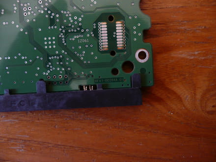

  8. PSud Messages postés 1385 Statut Membre 528
    Ta carte PCB est celle-ci :
    https://www.hddzone.com/samsung-pcb-bf4100284a-p-313.html
    Si le problème vient bien de la carte PCB, alors avec celle-ci ton disque devrait refonctionner.
    A toi de voir si ça vaut le coup car la carte vaut 39.30€ et les frais de port pour la France sont de 17.78€ par DHL ou 28.07€ par UPS.
    C'est en gros le prix d'un disque dur de 1To mais vierge de données il est vrai :-)
    1. Lililette83 Messages postés 74 Statut Membre
      La carte PCB que je devrais acheter, elle sera vierge ? car il y a des données sur la mienne qui permettent de lire sur mon disque dur ? (le composant en crabe qui s'appelle ESMT sur la photo ? ) comment transférer de l'une à l'autre ?
    2. PSud Messages postés 1385 Statut Membre 528 > Lililette83 Messages postés 74 Statut Membre
      La seule solution est de remplacer physiquement l'un par l'autre. Regarde sur le site, une petite vidéo explique comment faire.
      Cependant, quand j'ai moi-même fait un changement de carte PCB entre deux disques identiques, je n'ai pas eu besoin de faire ceci pour accéder aux données du disque réparé. Je ne suis pas certain que ce soit obligatoire mais la manip est faisable si on dispose du pistolet à air chaud qui va bien.
