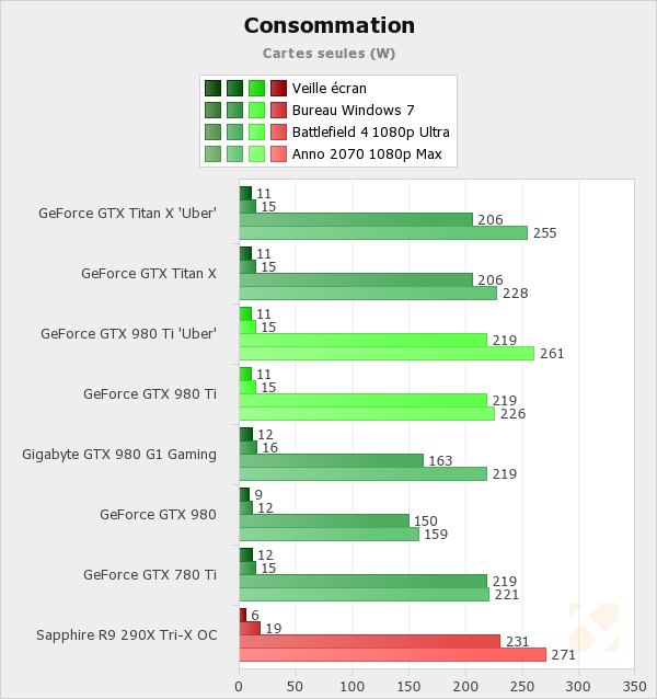

  10. vieu bison boiteu Messages postés 43834 Date d'inscription   Statut Contributeur Dernière intervention   Ambassadeur 3 593
    salut
    HX850 peine à fournir l'énergie pour fonctionner
    - GTX 980 Ti consommation = 225 watts grand maxi
    https://www.hardware.fr/getgraphimg.php?id=158&n=1
    - Intel Core i7-4790K , PDT 88W ( # 125 watts overclocké )
    - CM , RAM , 2 HDD , graveur # 65 watts
    - watercooling # 15 watts
    - rhéobus et 6 ventilateurs # 30 watts
    => # 460 watts
    il faut encore en ajouter du matériel
    en standard , une bonne 550 watts suffit
    à+
