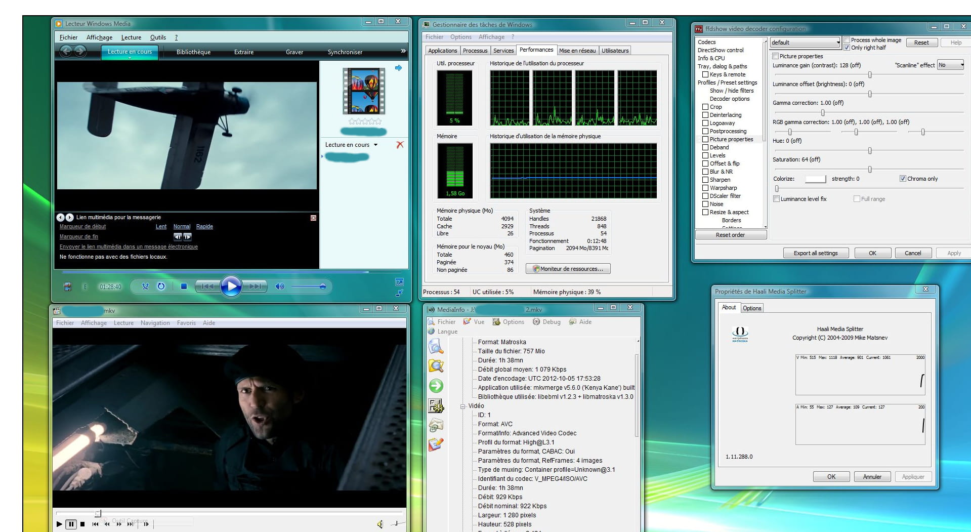

    1. Oui, si ça ne marche pas avec un VLC récent c'est que soit le problème vient du mkv (mal encodé), soit de la machine qui n'est pas assez performante pour la qualité du fichier à lire
  2. Salut
    Tu peux aussi regarder dans le gestionnaire de tache pour voir tes ressources processeurs utilisés.
    Avec mediainfo tu peux aussi voir les caractéristiques d encodage
    genre nombre d image de référence plus il y en a plus c est difficile à
    décoder etc.

    1. Salut,
      Dans la barre des tâches j'ai bien ffdshow
      Et dans le gestionnaire de tâches dans l'onglet performance, où ça m'indique "UC utilisée", dès que je mets la lecture en marche ça monte très vite et va même jusqu'à 100% c'est beaucoup trop ?

      J'ai pu lire mes fichiers sur un pc performant et les vidéos marchent nickel sur VLC.
      Donc c'est par rapport à mon pc qui ne l'est pas assez, est-ce qu'il y a une solution pour ça?
      1. Changer de machine, je dis ça, je dis rien...
