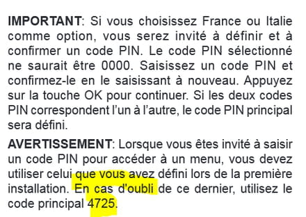

ModérateurBonjour
Extrait de la notice en page 5 du pdf
https://download.p4c.philips.com/files/3/32pfl2807h_12/32pfl2807h_12_dfu_fra.pdf
ContributeurBONJOUR à vous également !
Lorsque vous avez configuré votre téléviseur la première fois vous étiez invité à saisir et confirmer un code PIN, en principe !
Le code principal pour ce téléviseur est le n°4725, essayez-le peut-être !
Vous devez également retrouver ces informations à la page n°49 de votre manuel.
