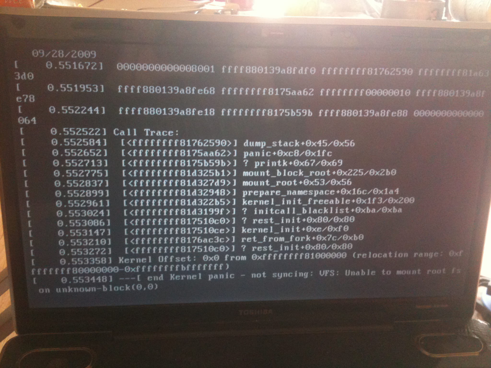

Bonjour, Alors voila je viens d'installer linux ubuntu (en dualboot avec windows7) avec bien du mal car j'ai eu un soucis de grub , j'ai donc exécuter boot-repair et suivi les instructions a la lettre.Maintenant quand je redémarre mon pc j'ai une page dont je ne comprend rien ( voir la photo ) et je suis bloquer j'ai donc ressayer de contrer ce problème avec boot-repair mais sa me change rien pouvez vous m'aider ? ps: c'est un toshiba satellite P500-12D 4Go de ram , processeur intel core 2 duo 2.30GHz en 64 bits

    Jamais vu ça.....
    Puisque tu sais utiliser boot-repair, fais un rapport boot-info et donne le lien.

    2. L'installation semble tout à fait normale. As-tu testé le fonctionnement du Live-cd avant d'installer ? Visiblement, le problème vient de la compatibilité entre ton PC et la version d'Ubuntu.
      Peux-tu toujours lancer Windows ?

    4. Avant de réinstaller, as-tu essayé de lancer un autre noyau en choisissant les options avancées dans grub... il semble que ce soit le noyau par défaut qui pose problème.
      Si ça fonctionne en live-cd, ça doit fonctionner en mode installé de la même façon.
